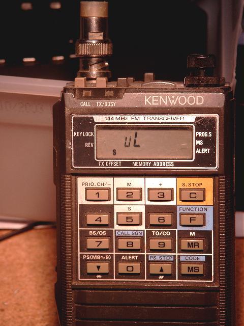

Hallo .... ik heb al jaren een TR2600E waar ik zeer tevreden over was maar helaas heeft hij het nu laten afweten, als ik hem aanzet komt er heel even "145.000" op het display en dan een soort melding "UL" .
Weet er iemand wat er met het ding aan de hand is? ik heb het back-up batterijtje reeds vervangen maar dat mocht niet baten.

Hallo Tjalling .... het probleem is opgelost, ik heb heel even aan de 2 trimmers (TC5 en TC6) gedraaid van de VCO waarvan sprake in het artikel en waarachtig verdween de "UL" van het scherm en kwam er "145.000" te staan, de portabel werkt nu weer als voorheen .... en zeggen dat ik daarvoor de portabel al een 3-tal jaar niet meer had kunnen gebruiken.
