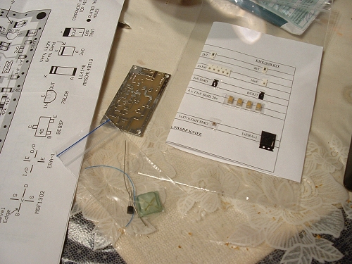

Zoals belooft hier even een beschrijving van mijn ervaringen met de EME103 voorversterker voor ontvangst van 23 cm atv. Deze kan trouwens ook d.m.v. het aanpassen van een spoeltje en het verplaatsen van een condensatortje geschikt gemaakt worden voor 13 cm of 1700 MHz weersatellieten.
Je kunt kiezen voor een single of dual stage versterker. Ik heb gekozen voor de dual stage, deze moet vlakbij de antenne geplaatst worden en versterkt iets meer. Tot ca. 33 dB volgens de specificaties. En voor het geld, een paar euro extra, hoef je het zeker niet te laten.
Het pakketje kwam ongeveer een week na betaling binnen. Het kitje bestaat uit een stuk papier waarop alle SMD componenten geplakt zijn met duidelijke omschrijving. Een apart zakje met de MGF1302 in anti-statische verpakking en de draadjes voor de twee spoeltjes. En natuurlijk een glimmend verzilverd printje. De bouwbeschrijving is vrij uitgebreid, 4 kantjes in totaal met een duidelijk schema, PCB layout en de pin-outs van alle verschillende onderdelen.
De voeding kan gewoon door de coax lopen en word verlaagd tot 8V door een 78L08. Dat is erg handig aangezien de meeste satelliet ontvangers al spanning op de ingang hebben staan voor de LNB.

- Inhoud van het pakketje uit Australie
- foto1.jpg (153.04 KiB) 110474 keer bekeken

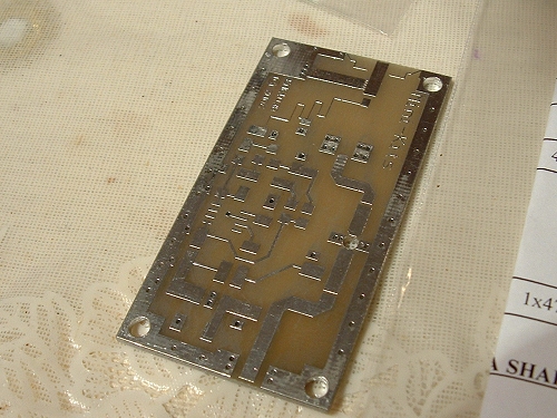

Omdat ik geen enkele ervaring heb met het solderen van SMD onderdelen ben ik begonnen met de grootste condensatoren, en die zijn ook nog vrij klein hoor. De truuk is om elk onderdeeltje steeds met één pootje vast te maken. Je zorgt dat op die ene plek wat soldeertin op de print komt, je haalt het onderdeeltje van het kaartje en snijdt de verpakking los. Doe dit heel voorzichtig!! Als er een onderdeeltje wegschiet (vooral die allerkleinste condensatoren) vind je het waarschijnlijk nooit meer terug.
Vervolgens plaats je dit onderdeeltje met een pincet op de juiste plek en soldeert het aan die ene kant vast. Hierna kun je de andere contacten ook makkelijk solderen. Kijk nog even naar het eerste pootje en voeg wat extra soldeertin toe indien nodig.
Ik heb een oude 15 Watt soldeerbout gebruikt en de punt bijgevijld tot een breedte van ca. 1 a 1,5 mm en dat ging prima. Het solderen gaat lekker makkelijk omdat de koperbanen al vertint zijn. Ik gebruikte soldeertin van ca. 0.7 mm dikte.
Een pincet heb je absoluut nodig. Ik heb ook gebruik gemaakt van een groot vergrootglas die met een beugel op tafel kan staan, die heb je voor een paar euro bij de Blokker. Dat voldeed prima en ik kon het zo goed zien.
De polarisatie van de zenerdiode van 3v0 was even onduidelijk. Pas als je er schuin overheen loert (onder een bepaalde hoek) zie je het dunne streepje aan de kathode kant. De rest van de onderdelen ging relatief gemakkelijk.

- Close-up van het vertinde printje
- foto2.jpg (160.03 KiB) 110471 keer bekeken

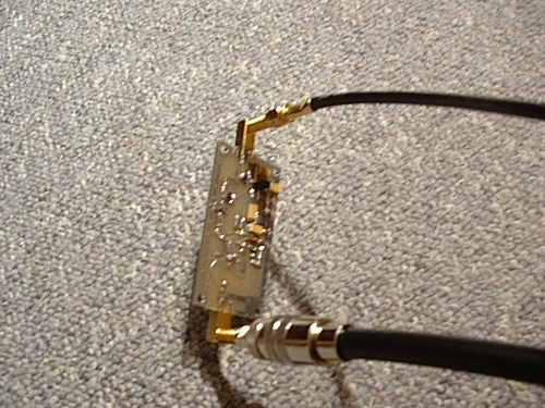

Er wordt nadrukkelijk op gewezen om een SMA connector te gebruiken aan de kant die naar de ontvanger gaat. Als je dit niet doet zal de boel zeker gaan oscilleren en komt er van versterking weinig meer terecht. Aan de kant die naar de antenne gaat mag eventueel een N connector (chassisdeel) gebruikt worden maar zeker geen PL of BNC. Ik heb voor de zekerheid aan beide kanten een SMA chassisdeel gebruikt. Ik kon alleen maar L stukjes krijgen maar dat maakt niet uit, zo komen de aansluitingen aan de boven of onderkant i.p.v. de zijkanten.
Toen alles klaar was heb ik het printje met aircell coax aan de ontvanger gekoppeld. De F connector aan de ontvanger heb ik maar gewoon gebruikt. Dat kan geen kwaad.
Als antenne gebruik ik een Tonna 23 elements. Het nadeel is dat hier zo’n stuk dikke coax RG213 met PL connector aan zit die in de dipool is gegoten en daar kon ik dus niks aan veranderen. Dus heb ik er een koppelstukje PL female naar SMA male tussen gezet. Wel een grappig gezicht, van heel dik naar heel dun. Er kan zo wel flink wat mechanische druk op komen te staan dus alles moet goed vastgezet worden en niet teveel aan de coax trekken. Er kan zo een SMD condensatortje breken als het printje teveel buigt.

- Versterker tussen de coax, foto helaas wat wazig
- foto3.jpg (180.13 KiB) 110470 keer bekeken
