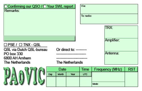

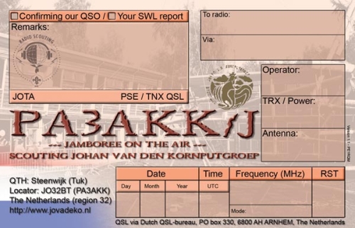

Als je zelf je kaart wilt ontwerpen, moet je kaart aan een aantal eisen voldoen. De uiteindelijke maat is 14 x 9cm. Waar welke informatie moet staan is ook van belang. Ik zal dat in de nabije toekomst op mijn website proberen te omschrijven. Je kunt hierover overigens genoeg informatie vinden op internet, in het VERON vademecum, of op de websites van de VERON of de VRZA. In je zoekmachine, zoeken op afbeeldingen en dan "QSL Card" invoeren, levert ook al genoeg voorbeelden op. Ook veel slechte trouwens :).
Zet er in ieder geval de call op van jou en je tegenstation, met eventueel "via" route (to radio .... / via ....), of je een QSL kaart hebt ontvangen, of nog wilt ontvangen (PSE/TNX QSL), de datum, tijd (UTC of Local), frequentie, mode, RST (Rapport Radio/Signal/Tone) en eventueel je gebruikte apparatuur (zendontvanger- TRX / Antenne / vermogen etc.). Eventueel kun je ook ruimte maken voor volgnummers (RX en TX) voor contestverbindingen (serial number). Verwerk in je ontwerp je locatiegegevens (locator, regio, etc.) en houd wat ruimte over voor opmerkingen.
Vragen over het ontwerpen van een kaart kun je eventueel ook aan mij stellen, ik zal dan zien of ik, of iemand anders jou verder kan helpen.
Ik ontwerp heel af en toe een QSL kaart voor mensen en hier zal ik het nieuwste ontwerp plaatsen (dit is dan volgens de laatste inzichten gedaan, deels in overleg met de QSL manager). Nu de kaart van Vic, PA0VIC en daaronder een kaart van de JOTA te Steenwijk!:
