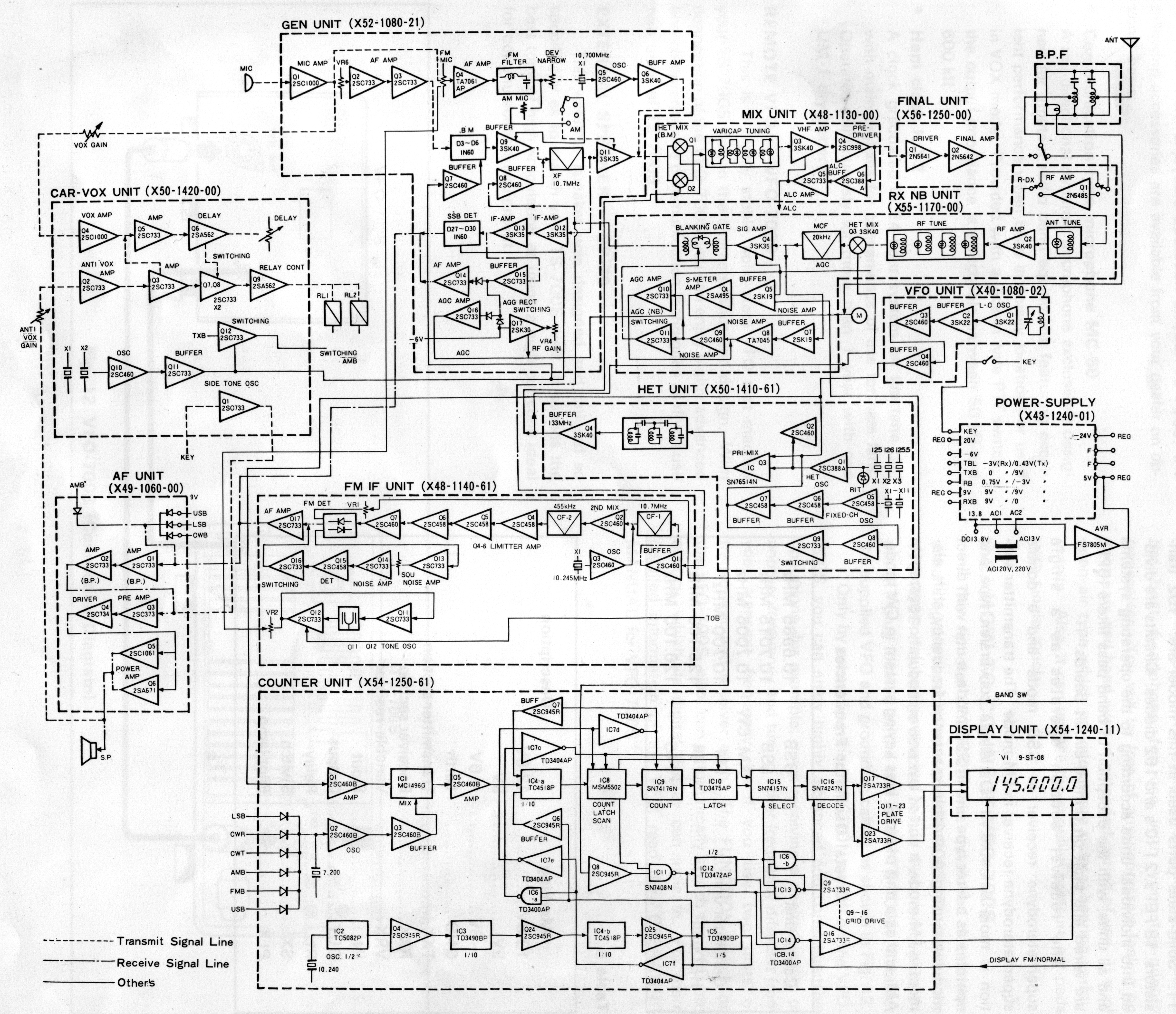

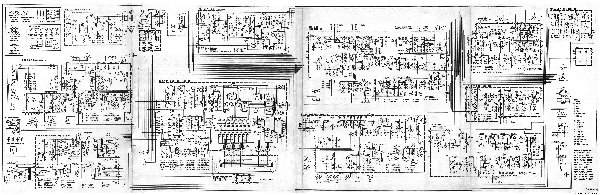

TS700S schematic diagram:

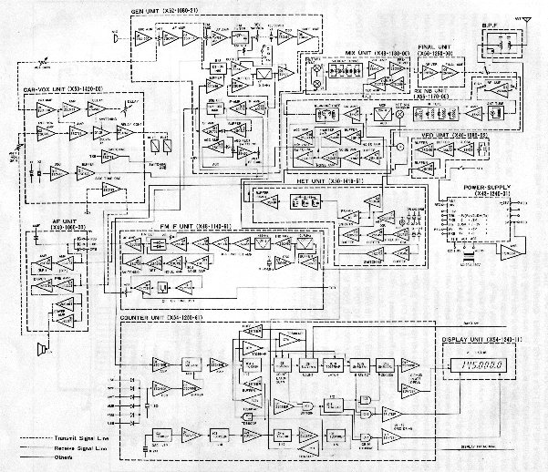

TS700S block diagram:

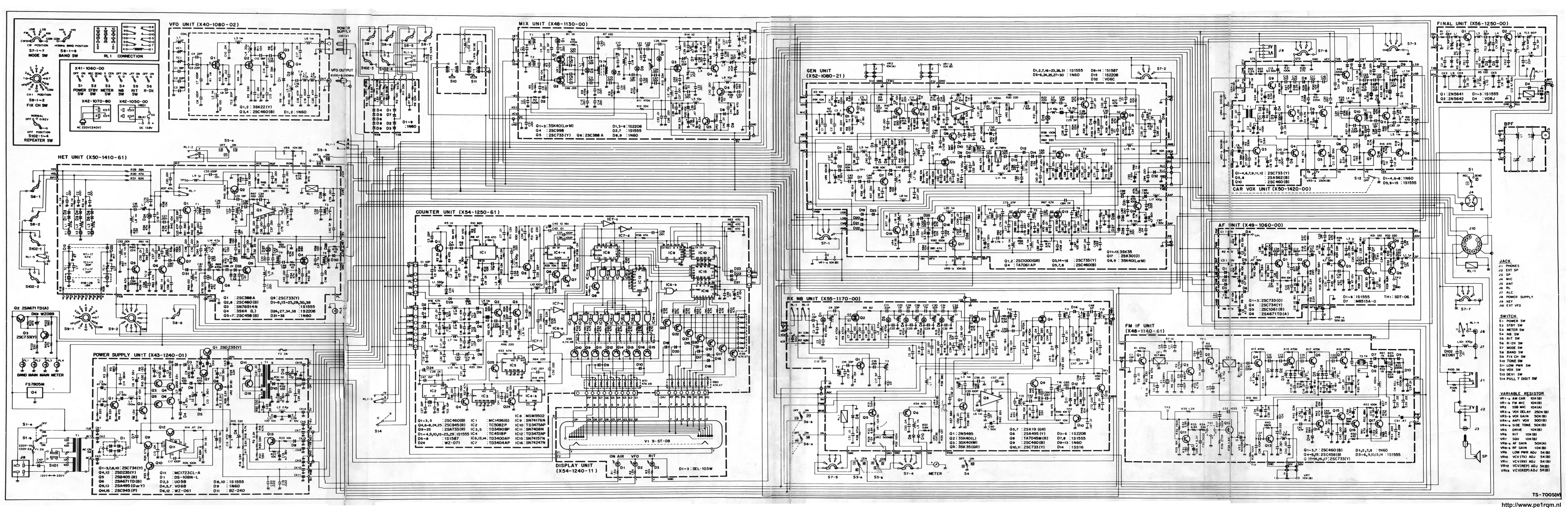

TS700S schematic diagram download:
TS-700S schematic diagram - parts.zip

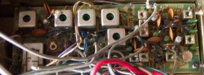

Ik heb de TS-700S... Dat ingangsfilter is vrij scherp en het afregelen is wat lastig. Het regelt wat tegen elkaar in. Maar eenmaal goed, dan heb je ook een goed filter. De voorversterker is een verhaal apart. Als de keten er omheen goed is afgeregeld, dan versterkt hij prima en kunnen zelfs zwakke stations nog wat beter verstaanbaar worden. Maar bij mij werkt hij op dit moment alleen maar als verzwakker. Dus toch maar weer even de trimsleutel er doorheen.
Filter, voorversterker en varicap printje RX

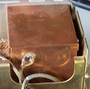

Waar ik wat last van heb, is dat als je het filter aan de SO-239 (die in die koperen behuizing) afregelt op het beste uitgangsvermogen, dan is de ontvanger vrij ongevoelig. Regel ik op ontvangst af (s-meter uitslag zeg maar), dan komt er maar 5 Watt zendvermogen uit. Dat balanceren is niet heel eenvoudig en het is nog niet perfect. En denk je alles goed te hebben staan, doet die RX voorsversterker het weer niet... Het beïnvloed elkaar verschrikkelijk. En dan moet je ook nog niet vergeten, om de drive-knop op de goede stand te zetten. Meestal pak ik 144.500 en zet ik de drive knop ook op 500.

ik heb een heel andere RF ingangsmodule met slechts 3 kringetjes aan de ingang , dus de scherpte valt dan wel wat tegen . Dat filter aan de SO 239 connector is bij
mijn set ook niet in een koperen bakje . Wel zit dat in een metalen behuizing en er zit een afschroefbaar dekseltje op . Afstemming gebeurt met
de knop FINAL. En de kring is niet al te scherp bij zenden . Waarom dat bij jou verschil geeft in zenden en ontvangen snap ik niet . Maar wat ik erg lastig vind is dat er geen Side Toon is bij CW

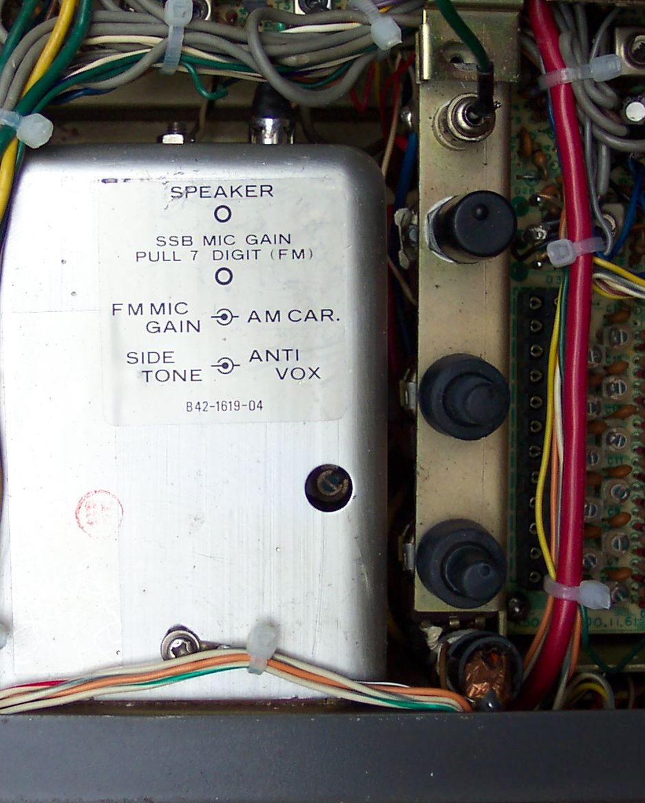

Nu even nog over de side toon ....ik weet niet of jouw TS700S dat wel heeft . Ik vind het bijna onmogelijk om telegrafie te bedrijven als je niet hoort wat je seint . Nu zal het best wel mogelijk zijn om een LF generatortje in de set in te bouwen , maar waarom zit dat er niet van origine in ? Is er dan niemand die hier ook problemen mee heeft ? Trouwens ... zo luisterend omstreeks 144.100 hoor ik eigenlijk nooit meer CW.

Tjalling PE1RQM schreef:Ik ga de set binnenkort eens uit een verhuisdoos halen en zal dan bekijken of ik een side tone hoor. Ik denk het niet eigenlijk. Weet iemand anders dat hier op het forum?
CHN8020 , TS-700 , Uniden 2020 , Condors 16 en 46 , FT-757gx .
Re: TS-700S Schema's en documentatie
Ik heb even gekeken en de TS-700S heeft inderdaad wel side-tone. En ik kan me voorstellen dat je dat veel comfortabeler vindt.
Op de onderstaande foto zie je zelfs een potmeter om het volume in te stellen. Deze zit onder het deksel:
Wel moet ik de set handmatig op SEND zetten. In RX mode kun je wel seinen, maar dan hoor je enkel de pieptoon. Hieronder een videootje van hoe dit geluid klinkt:
