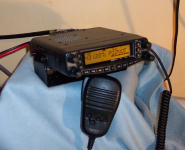

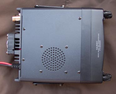

In maart 2007 heb ik een FM transceiver gekocht; de FT-8900R van Yaesu. Veel mensen zijn geïnteresseerd in deze transceiver en daarom hier mijn gebruikservaringen. Ik zal naast de voordelen ook enkele nadelen benoemen (kritisch als ik ben, hi). Als je opmerkingen, vragen, correcties en dergelijke hebt, kun je op dit bericht reageren.
Ik heb deze set in de auto geprobeerd en ook thuis in de shack. In beide situaties werkt het perfect en bevalt hij prima. In de auto is het wel zo handig als je met geheugenkanalen werkt (vooral in geval van repeaters).

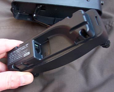

  • Frontje los te koppelen. Met een optionele separation kit kun je de transceiver los van het front inbouwen, met maar 1 verlengkabel. De kabel van de microfoon wordt namelijk aan de zijkant van het front bevestigd.

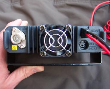

  • Geregelde ventilator: schakelt alleen in tijdens zenden.

  • Eén antenneaansluiting. Duplexer ingebouwd. Kan ook een nadeel zijn als je verschillende antennes wilt gebruiken en toch wil duplexen. Ik heb een Quad band mobiele antenne (CR-8900 van Diamond) en als je toch niet wil duplexen, maar wel meerdere antennes wilt gebruiken, kun je een antenneschakelaar gebruiken, of een duplex filter voor HF/6m/2m/70cm (bijvoorbeeld van JWX).

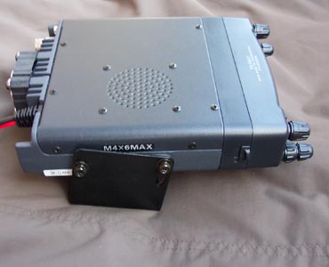

  • Prima geluid uit de standaard speaker, mits het volume niet te hoog wordt ingesteld.

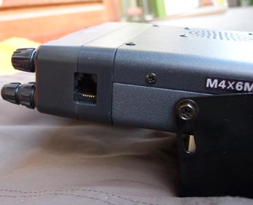

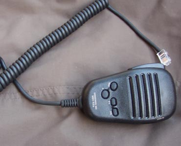

  • Een wat minder voorkomende stekker aan de microfoon en het frontje voor het geval je een andere microfoon wil aansluiten. Toch bij speciaalzaken goed verkrijgbaar. De RJ-12. Hij lijkt op een RJ-11, maar dan 6 polig. Let erop dat je tang ook 6 krimppunten heeft.
  • In Europa wordt de FT-8900R geleverd met de standaard microfoon (MH-42B). De DTMF microfoon is optioneel en kost tussen de 50 en 75 euro.

  • Bijgeleverde microfoon is niet heel erg gevoelig. Je moet er vrij dicht bij praten, waardoor je wel eens wat geplof in de microfoon kunt horen. Mic-gain is niet regelbaar overigens (behalve in service menu). Hoe dan ook is de modulatie sterk genoeg.

  • In een lawaaiige omgeving (oude auto, hi) is het wel verstandig een externe speaker te gebruiken. De interne speaker raakt dan vrij snel overstuurd. Dat is vrij normaal bij kleine setjes.

Wat wel handig is, is dat je beide VFO's een eigen speaker kan toewijzen. Standaard zijn dat de interne en de externe.
Ik heb zelf de interne speaker naar buiten gebracht d.m.v de interne ontkoppelen en via een draadje met jack socket waar je vervolgens een losse speaker in kan pluggen. Zodoende heb je dan twee externe speakers welke per kant geregeld kunnen worden.
Dit doe je in menu 38 (SPCONT). Je kan kiezen voor INT (intern, EXT (extern), INT.EXT (intern + extern) of optie OFF (geen speaker)
Je kan per kant aangeven welke configuratie je wilt gebruiken.
