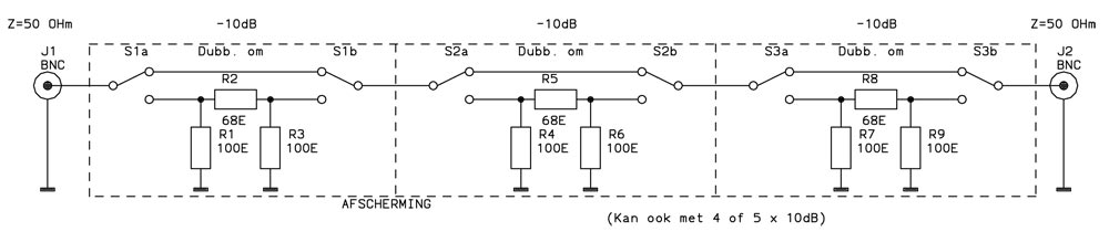

VERZWAK1-sch100.pdf
Schema van een ingangsverzwakker.
(14.63 KiB) 2309 keer gedownload
Deze schakeling kun je beter wel in een afgeschermde behuizing plaatsen. Een blikje bijvoorbeeld, met de schakelaars door het blik heen.

Werkingsprincipe:
Er worden dubbele wisselschakelaars ("dubbel-om") gebruikt. Niet optimaal voor 50 Ohm, maar het is maar voor kleine signaaltjes of ontvangst. In stand "off" wordt er gewoon een doorverbinding gemaakt en wordt het weerstandsnetwerk gepasseerd. In stand "on" wordt het weerstandsnetwerk ingevoegd. Per schakelaar zijn dat drie weerstanden en met deze waarden (68 en 100 Ohm) levert dat een deming op van ca. 10dB. Dat kun je herhalen met nóg zo'n schakelaar en netwerkje. Je kunt dan 20dB demping verzorgen. Etc. voor 30, 40 of 50dB. Ik ben doorgegaan tot 5 schakelingen. Belangrijk is, dat de schakelingen elkaar onderling niet "zien". Je zult dus moeten gaan werken met schotjes ter afscherming. De massa moet zeer goed zijn en geschikt voor RF signalen.

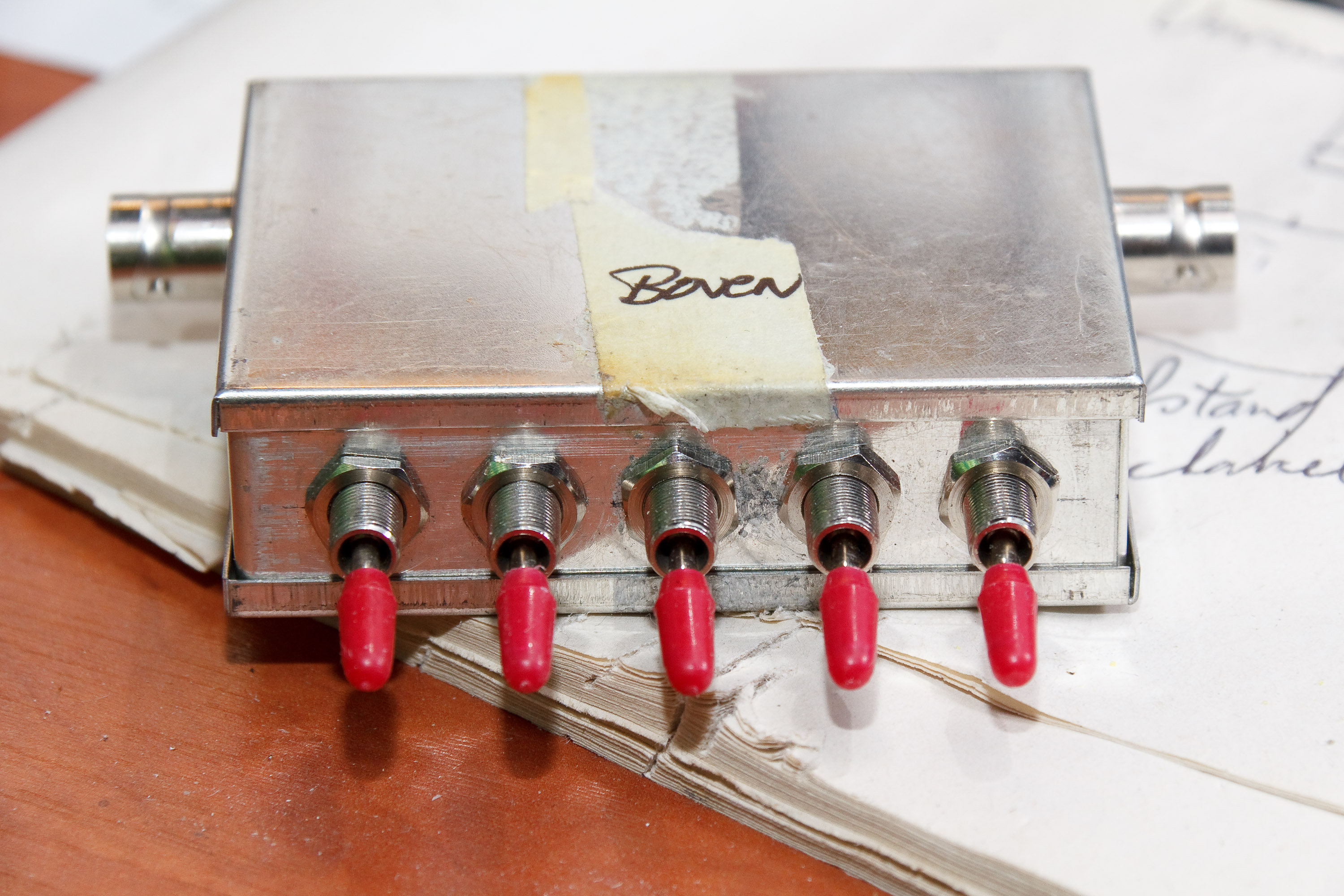

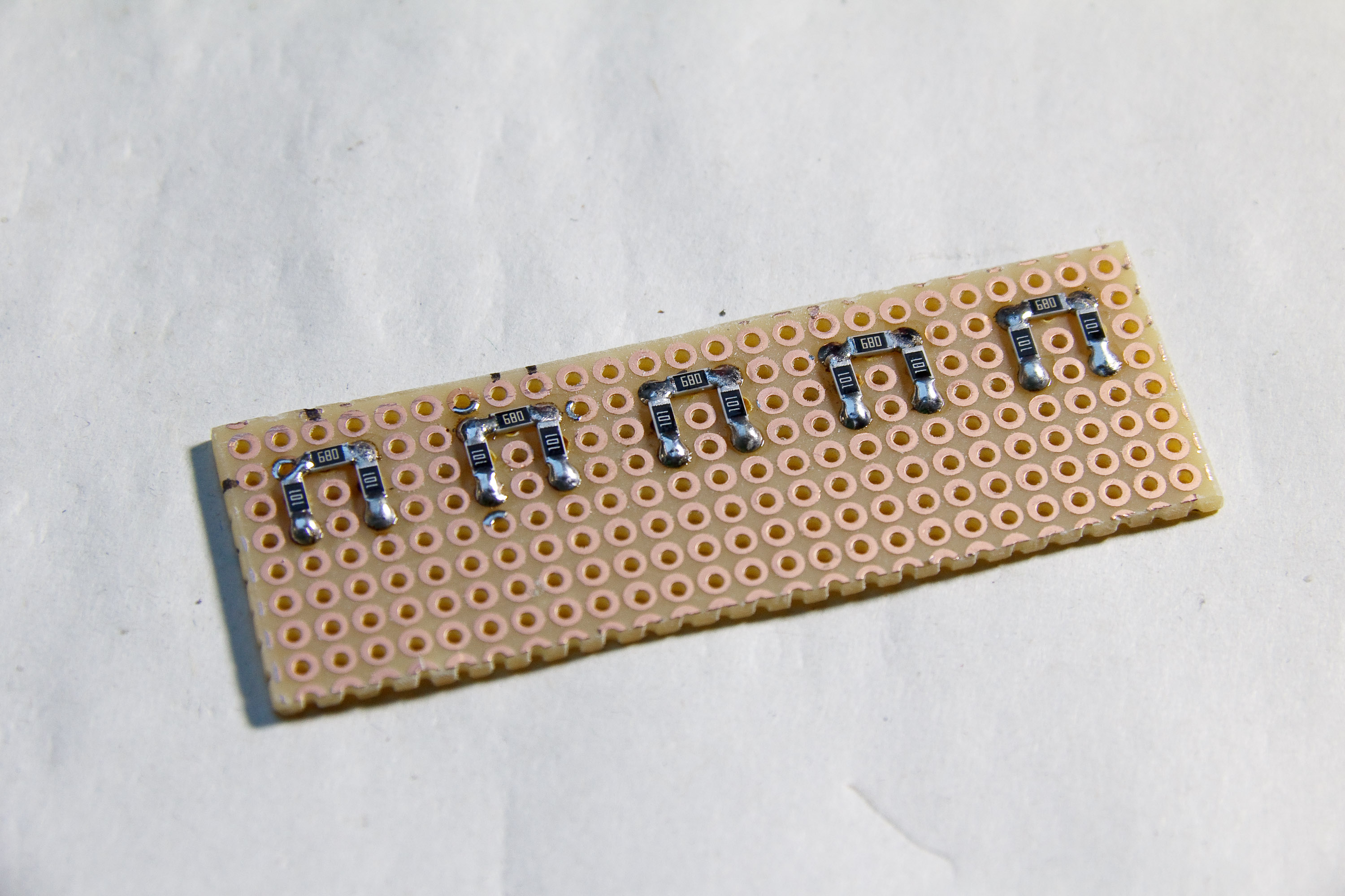

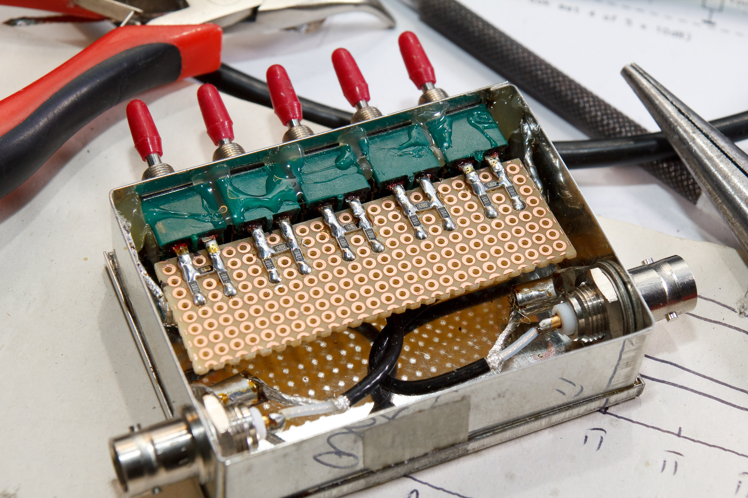

Ik ben begonnen met wat meten en ontdekte dat met wat experimenteerprint precies de juiste afstand was te maken tussen de netwerkjes, zodanig dat ook nog de schakelaars naast elkaar pasten. Tussen de schakelaars bleef slechts een kier over van nog geen millimeter. De eilandjes onder de SMD weerstanden zijn verwijderd; de weerstandjes zijn klein en kortsluiting is zo gemaakt. Ook wilde ik capacitaire koppeling minimaliseren.
Voor de massa had ik al wel een grote ruimte overgelaten op de print, ondanks ik toch eerst te weinig massa had toegepast. Gelukkig had ik vooruit gedacht! Straks zie je hoe ik de schakelaars op de print monteer.

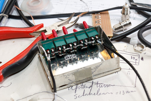

Nadat ik het blikje dichtgesoldeerd had (behalve één dekseltje natuurlijk), ben ik de de schakelaars in het blikje gaan monteren. De gaten in het blikje heb ik overigens afgetekend door de bovenstaande experimenteerprint te gebruiken als mal. Daarna kon ik de bedrading van de "on" standen solderen op de schakelaars. Dit lijkt wel een beetje een spoel en is RF technisch vast niet ideaal, maar het werkt voor ontvangst prima.
Voor de in- en uitgang heb ik BNC chassisdelen gemonteerd. Opmerking tussendoor: het kastje ligt nu met de bovenkant op de werktafel. Alles wordt op de kop gemonteerd.
Die afstand van 13mm die je kunt lezen op dat kladblokje, geldt voor de boorgaten
Ook gelijk de in- en uitgangs-coaxkabel solderen. Als straks de print gesoldeerd wordt op de schakelaars, kan ik er niet meer bij. Eigenlijk had ik de binnenader van de coaxjes nog iets minder ver moeten afstrippen. Tip voor jullie dus; houd dat kort, want anders kan het overstralen in het blikje. Ik had daar nu geen last van gelukkig.

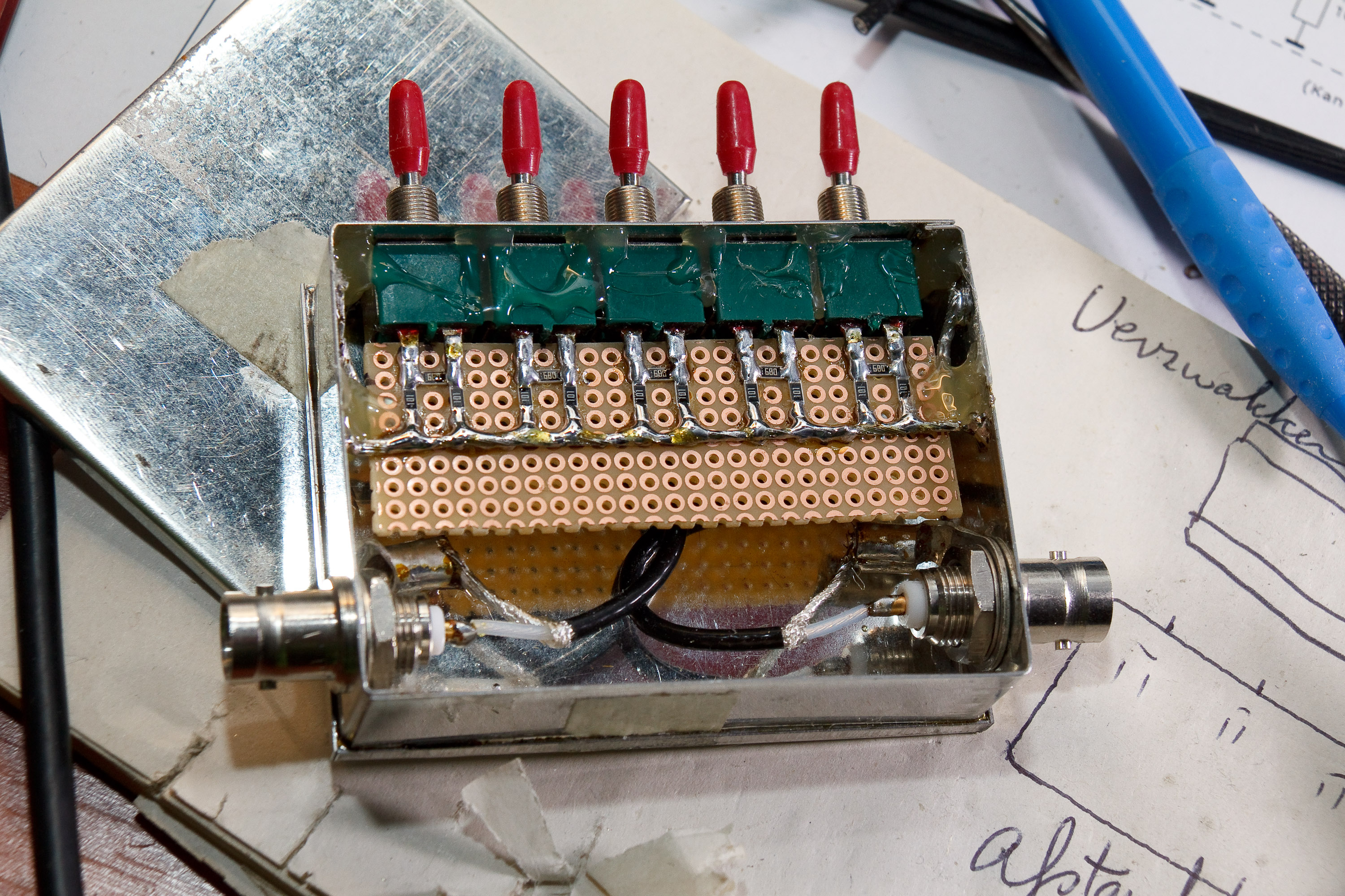

Vervolgens kon de print op de schakelaars gesoldeerd worden en konden de coax kabeltjes gesoldeerd worden aan de BNC chassisdelen (later heb ik de coax kabeltjes nog ingekort en minder ver afgestript):
Daarna de massa er aan. Voor de test wat dikker draad gepakt..... ik zeg het maar vast; doe het niet zo:
Te weinig massa en de draad werkt als een soort spoel
Bovenstaand voorbeeld was niet voldoende (ging goed tot 20dB en niet meer). Het moet veel demping opvangen, dus werk met een plaat (stuk koper printplaat ofzo). Dit draadje werkt bovendien als een soort spoel. Ook missen de schotjes tussen de weerstandsnetwerkjes nog. Maar gelukkig had ik ruimte overgelaten:

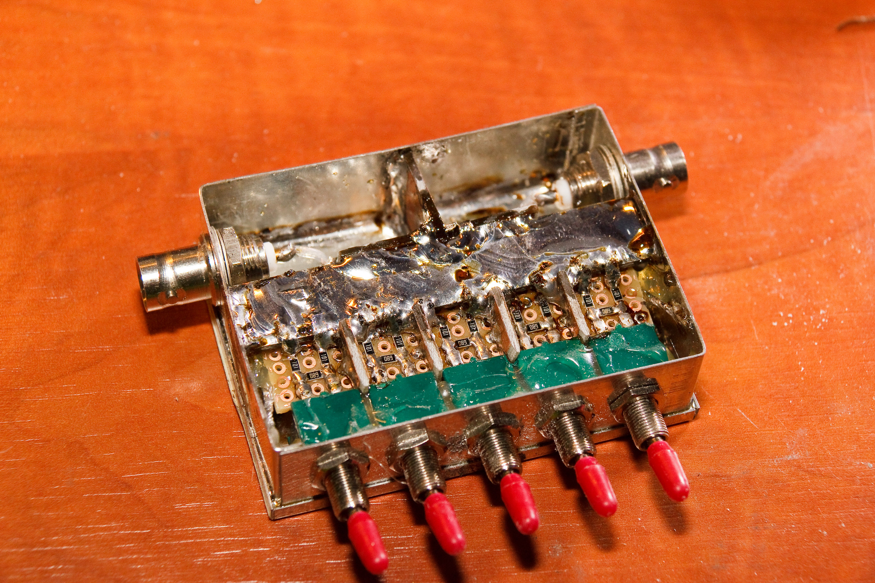

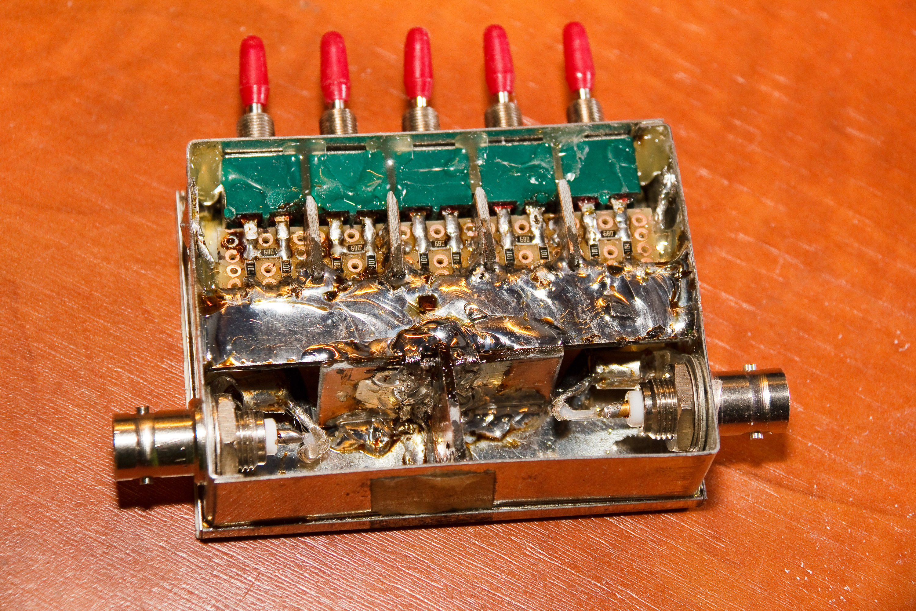

Zoals je kunt zien, heb ik nu een stuk koperprintplaat gebruikt als massa. Dubbelzijdig ook nog, waarbij beide zijden met elkaar zijn doorverbonden. Een laag tin maakte het nog wat massiever, maar dat was niet echt noodzakelijk. De schotjes tussen de weerstandsnetwerkjes zijn ook gemaakt van koperprintplaat. Ook heb ik in de behuizing nog wat schotjes gesoldeerd. Dat om eventuele overspraak nog verder te reduceren.

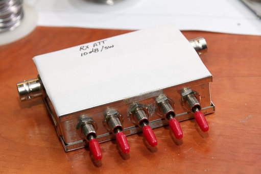

Deksel er op, omdraaien en klaar! Welke BNC je als in- of uitgang gebruikt maakt niet uit.
Mijn resultaat: Op lage (<150MHz) en hoge frequenties (150-500MHz) doen de eerste vier schakelaars keurig 10dB/schakelaar. De laatste schakelaar doet op lage frequenties net geen 10dB en op hoge frequenties ca. 5dB. De volgorde waarop de schakelaars gebruikt worden, maakt niet uit. De complete schakeling heeft in off-stand ook nog iets demping: Op lage frequenties bijna niets en op hoge frequenties loopt dat op tot ca. 3dB.
