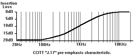

Weet iemand hoe een J17 de-emphasis eruit moet zien?

Heb je hier wat aan? Ik neem aan dat je voor de-emphasis de boel moet inverteren.
Dit is in ieder geval pre-emphasis:
Code: Selecteer alles
f (kHz)    Insertion loss (dB)
0          18.75
0.05       18.70
0.2        18.06
0.4        16.48
0.8        13.10
2          6.98
4          3.10
6.4        1.49
8          1.01
10         0.68
Bron: http://www.dsprelated.com/showmessage/71821/1.php

Thanks. Ga er eens mee aan de slag.
