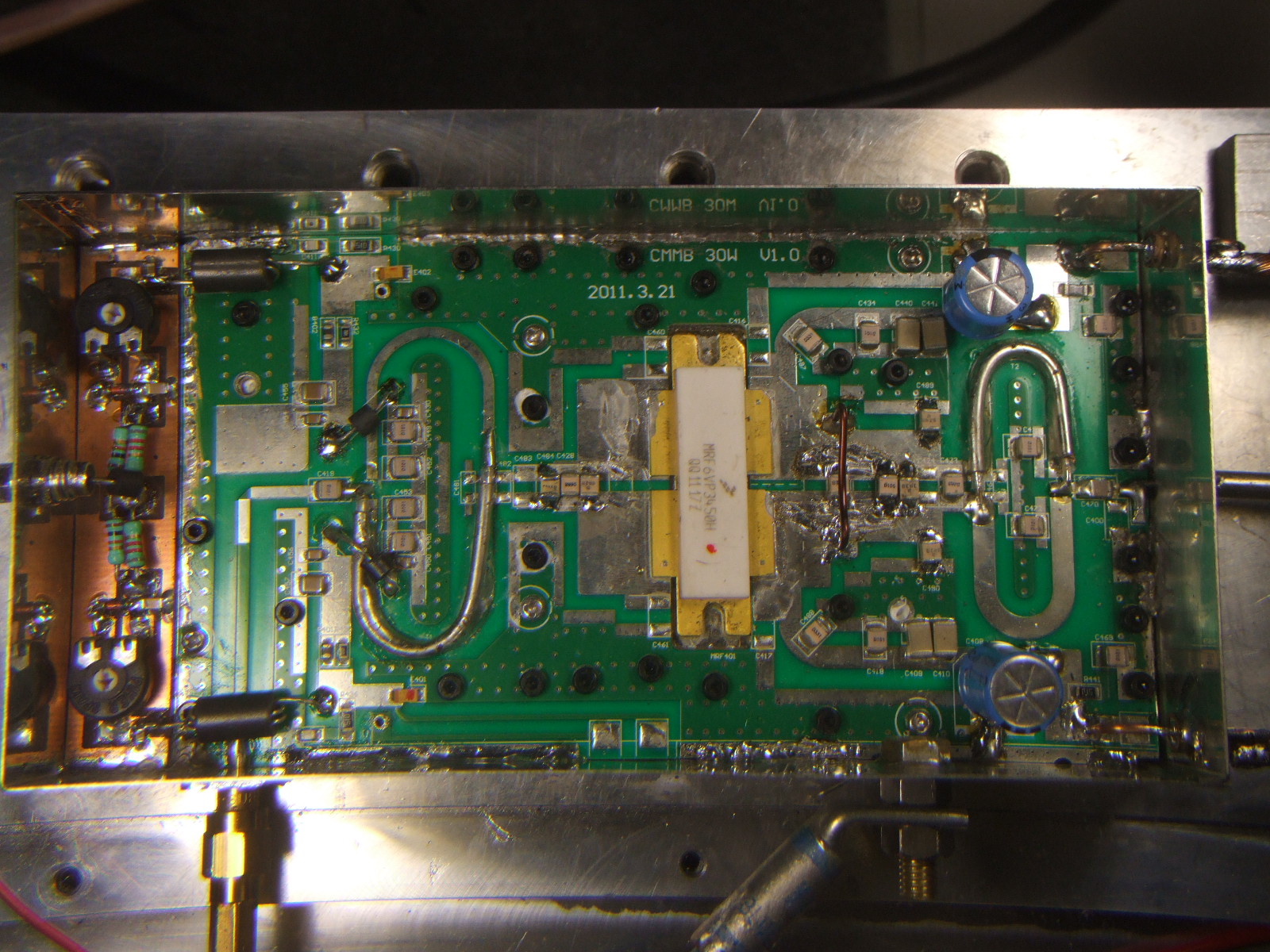

in bijlage beschrijving voor de ombouw van een 50V PA pallet met MRF6VP3450H.
Dit is een superlineaire eindtrap en daarom uitermate geschikt voor digitale TV.

Er interessant te lezen Patrick! Jullie hebben mooi werk geleverd, prachtig resultaat!

onderstaand post ik met goedkeuring van Luc, ON6TO enkele foto's van zijn 70cm PA.
