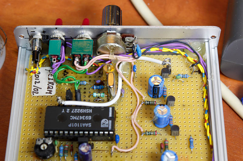

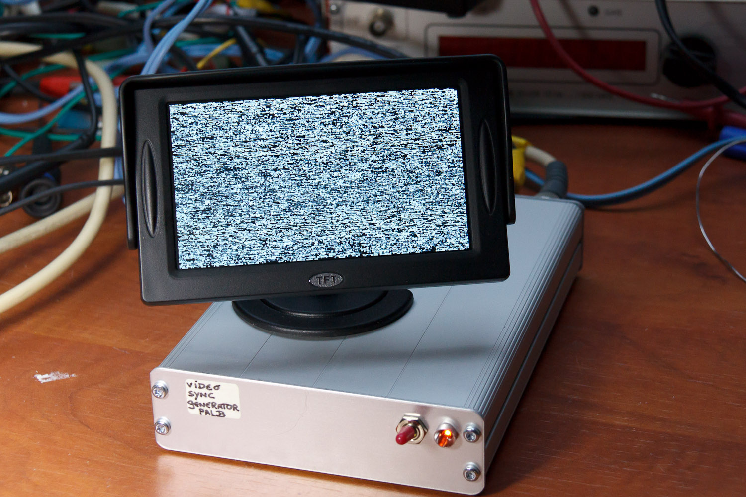

Ik heb de video sync generator van PA0JBB gebouwd en hij doet inderdaad precies wat je er van mag verwachten. Erg leuk, maar helaas dus wel met wat zeldzame onderdelen. Ook de BB199 was moeilijk te vinden, maar daar had ik wel een oplossing voor. De rest van de onderdelen is wel heel goed te krijgen. Dus ga gewoon voor de SMD versie van de SAA1101 als het niet anders is.
Lees hier mijn bouwverslag: http://www.pe1rqm.nl/?p=1161
PA0JBB video sync generator
Meten aan de synchronisatiescheider

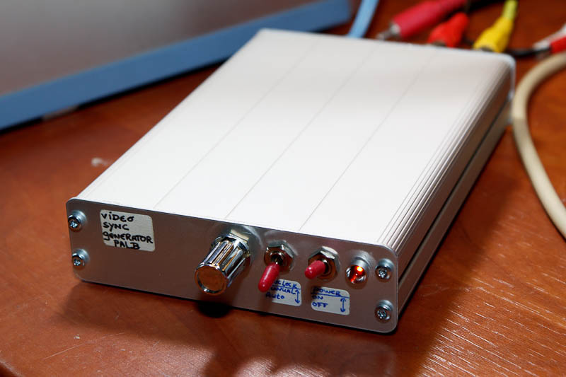

In behuizing
In behuizing
Re: signalen in de ruis en "blauw scherm"
Ik heb nog een manuele bediening toegevoegd. Voor als de SAA1101 niet kan locken omdat het signaal te zwak is.
>> http://www.pe1rqm.nl/?p=1472
