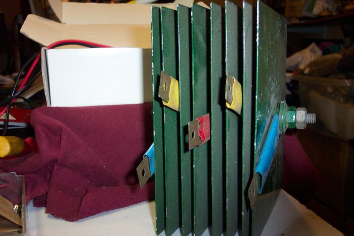

Ik heb een paar enorme gelijkrichtbruggen staan, althans, ik denk dat dat het is. Bijgevoegd aan dit bericht een paar foto's. Vraagje; hoeveel Ampere kunnen deze jongens ongeveer gelijkrichten en voor welke toepassing zou dit ooit zijn geweest? En klópt het ook dat dit diodes zijn? Meetwaarden zijn wat vreemd namelijk.
Zie foto's
Heb je geen type nummers van die bovenste dioden?
Die plaatvormigen lijken mij meer ouderwetse Selenium gelijkrichters!
Die gaan stinken als je ze te veel belast, de één zegt naar knoflook, de ander zegt naar bloemkool. Ook hier verschillen de smaken ...
Die bovenste diodes met het gele draadje hebben het typenummer SKR 70 / 14 van het merk Semikron.
Eeh knoflook? Hoe zwaar moet je die dingen dan ongeveer belasten? Ik heb nog een 1700 Watt trafo liggen op 17 Volt en daar wilde ik misschien nog wel eens een voedingkje van maken namelijk.

SKR70/14
Ik heb de datasheet gevonden. Het is een "rectifier diode", dus voor het gelijkrichten van wisselspanning.
SKN: anode to stud,
SKR: cathode to stud
Het nummer achter de "/" is het maximum voltage. Voeg wel twee nullen toe.
Het typenummer van mij is SKR 70/14
Vmax is dus 1400 Volt.
