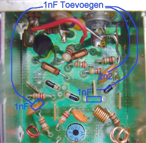

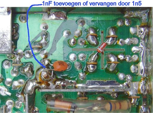

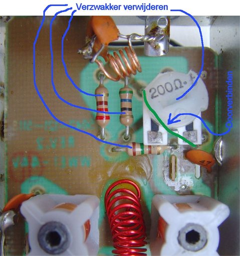

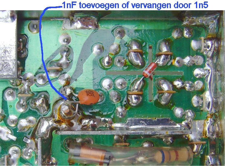

Om wat zoekwerk te besparen bij de tuner ombouw, hier wat detail-fotootjes :
groetjes on1bes :wink:
De 1e mixer
De 1e mixer
De ingangstrap
De ingangstrap
De verzwakker verwijderen

Mooi geannoteerd Herman.

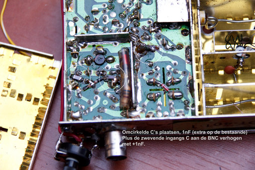

Nog een tip voor anderen die hieraan nog moeten beginnen. Niet alle typen keramische C's blijken geschikt (had iets met piëzo elektrische eigenschappen te maken, of whatever). Met SMD C-tjes zit je altijd goed. En anders gewoon proberen. Die ingangs C is wat minder kritisch, dus vervang die gewoon net als Herman voor een 2,2nF.
En voor wie het nog niet wist: die opstaande plaatjes in de print van de tuner zijn C-tjes :)
Re: Ombouw van de UDT-401 tuner

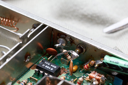

Ik ben de tuner aan het ombouwen en ik moet nog een stap. Bij de prescaler moet een 220 ohm en een doovoer C worden vervangen door 100 ohm en 10pF. Er zit rechts van de prescaler een 220 ohm weerstand aan een doorvoer C. Op de foto van de pdf zie je net de weerstand rechts in beeld. Lees ik goed dat die eruit moet en vervangen moet worden door een 10pF doorvoer C en de weerstand door 100 ohm.
ON1BES, je eerste foto, 1 nF vervangen door 1N5. Gezien je tuner probleem, Kijk even of het pootje niet rakeling langs of zelfs tegen het massa vlak van de doorvoer C loopt.
Fred, klopt, die 220 Ohm weerstand dien je te verwijderen en daarvoor in de plaats een 100 Ohm weerstand terug te plaatsen. De doorvoer C moet een lage capaciteit hebben. Niet persé 10pF, maar wel iets daar in de buurt. Ik heb een zo goed als capaciteitsloze doorvoer C gebruikt (dat was de enige die ik kon vinden) en dat ging prima!
Na vervanging ziet het er ongeveer zo uit:
Ik heb een 15pF gebruikt. De condensators bij de ingang RF geschikte smds , die naar de ingang en uitgang natuurlijk gewoon met draad ipv de originele. Een bnc op de ingang, een of andere SHF mini bajonet op de uitgang . Had ik met een stuk kabel en de contra en komt uit een of ander meetapparaat. Zit een enkel haar dun zilverdraadje in. Net als bij probes.

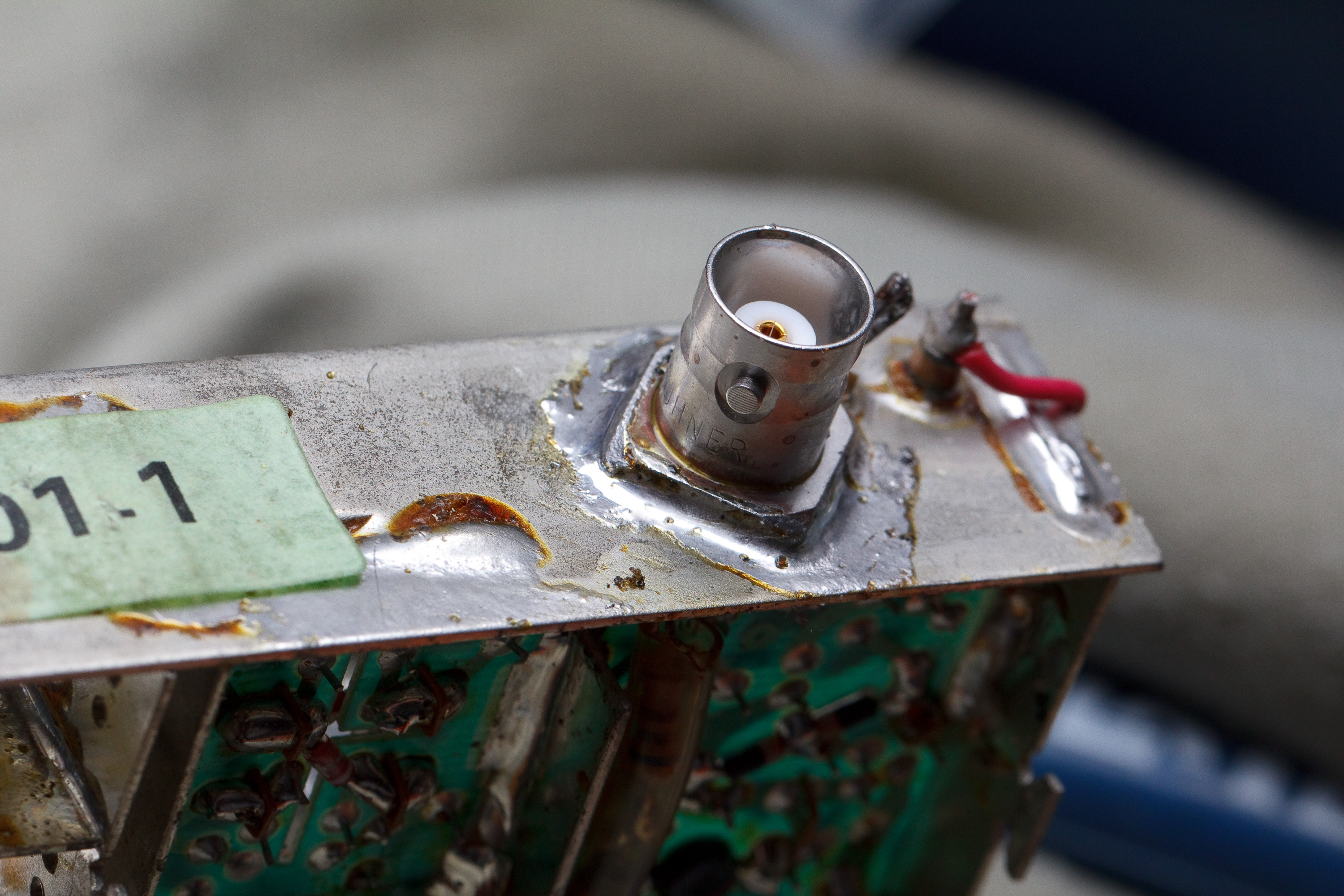

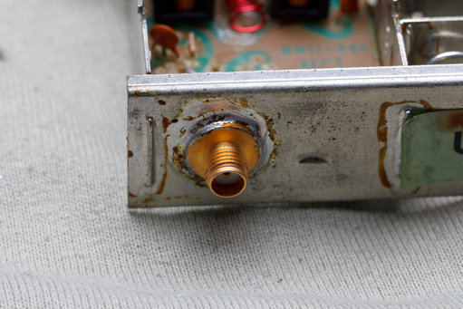

Ik heb ook een BNC aan de ingang van de tuner en een SMA aan de uitgang. SMA is zeer goed verkrijgbaar, dus dat vond ik wel makkelijk. Beetje overdreven op 30MHz IF, maar het werkt zeker. Op de ingang van de logdetector zit dus ook een contra SMA chassisdeel.
Ingang tuner
Ingang tuner
Uitgang tuner
Uitgang tuner
Mijn 1NF C-tjes
Mijn 1NF C-tjes
Succes met de kast Fred! Ik moet nog even op zoek naar een kast. Als je nog een tracking generator wil inbouwen, houd daar dan een beetje ruimte (formaat tuner) voor gereserveerd in je kast.
