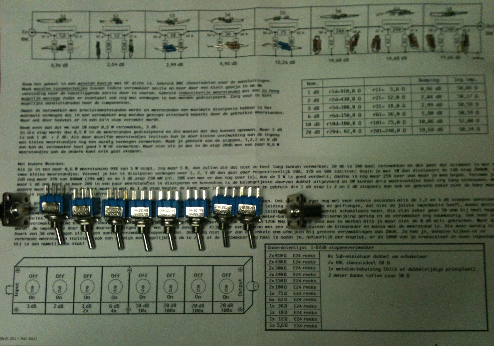

Inmiddels is de verzwakker gebouwd.
Hierbij de informatie in de bijlagen.
Bouwtekening
Bouwtekening
