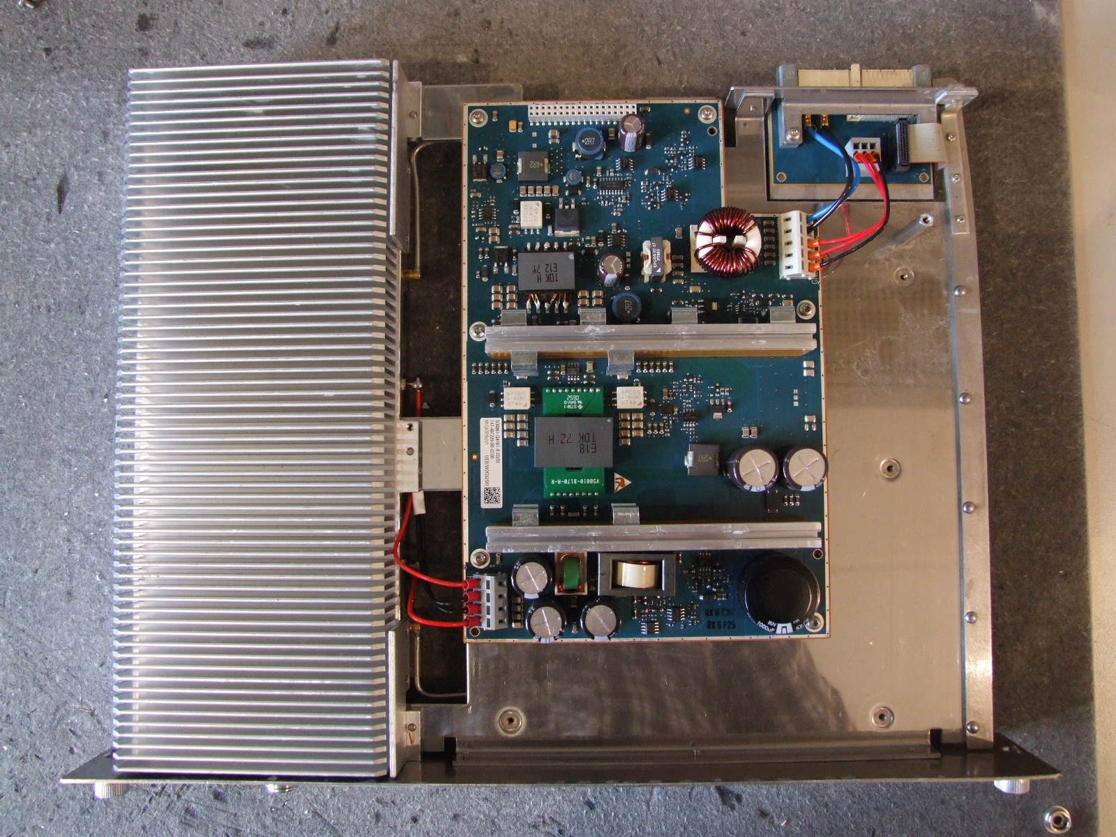

De eindtrap :

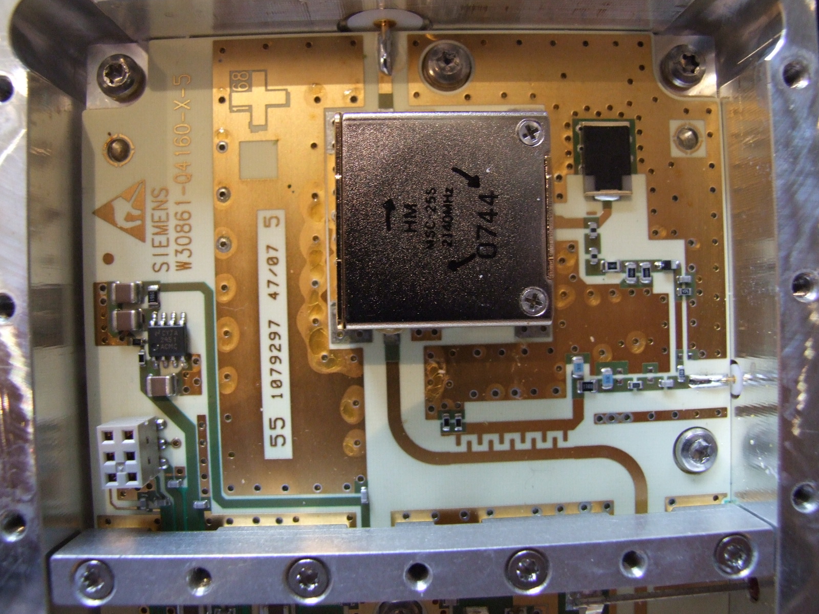

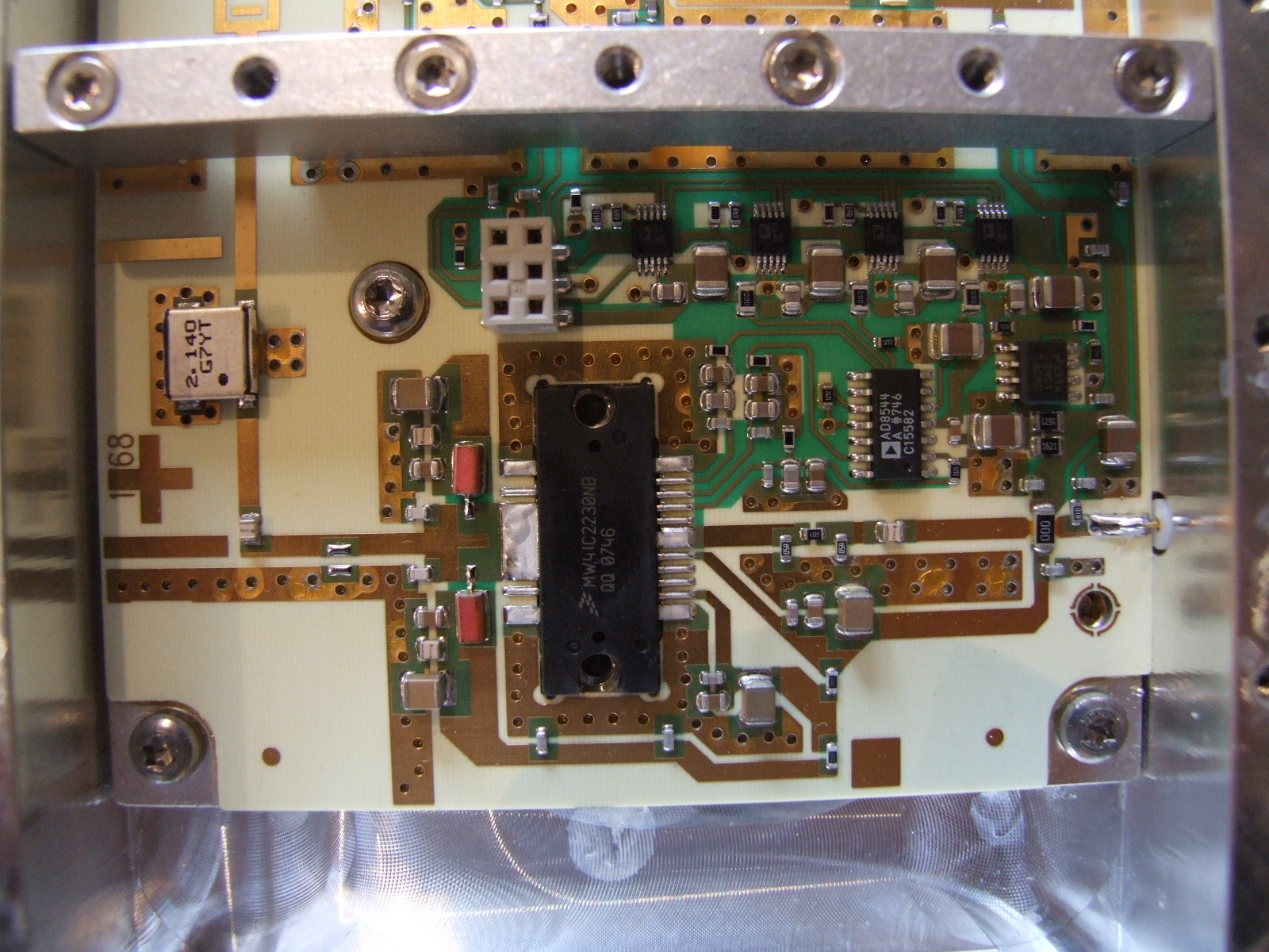

Voorversterker met daarachter een 2140MHz filter :

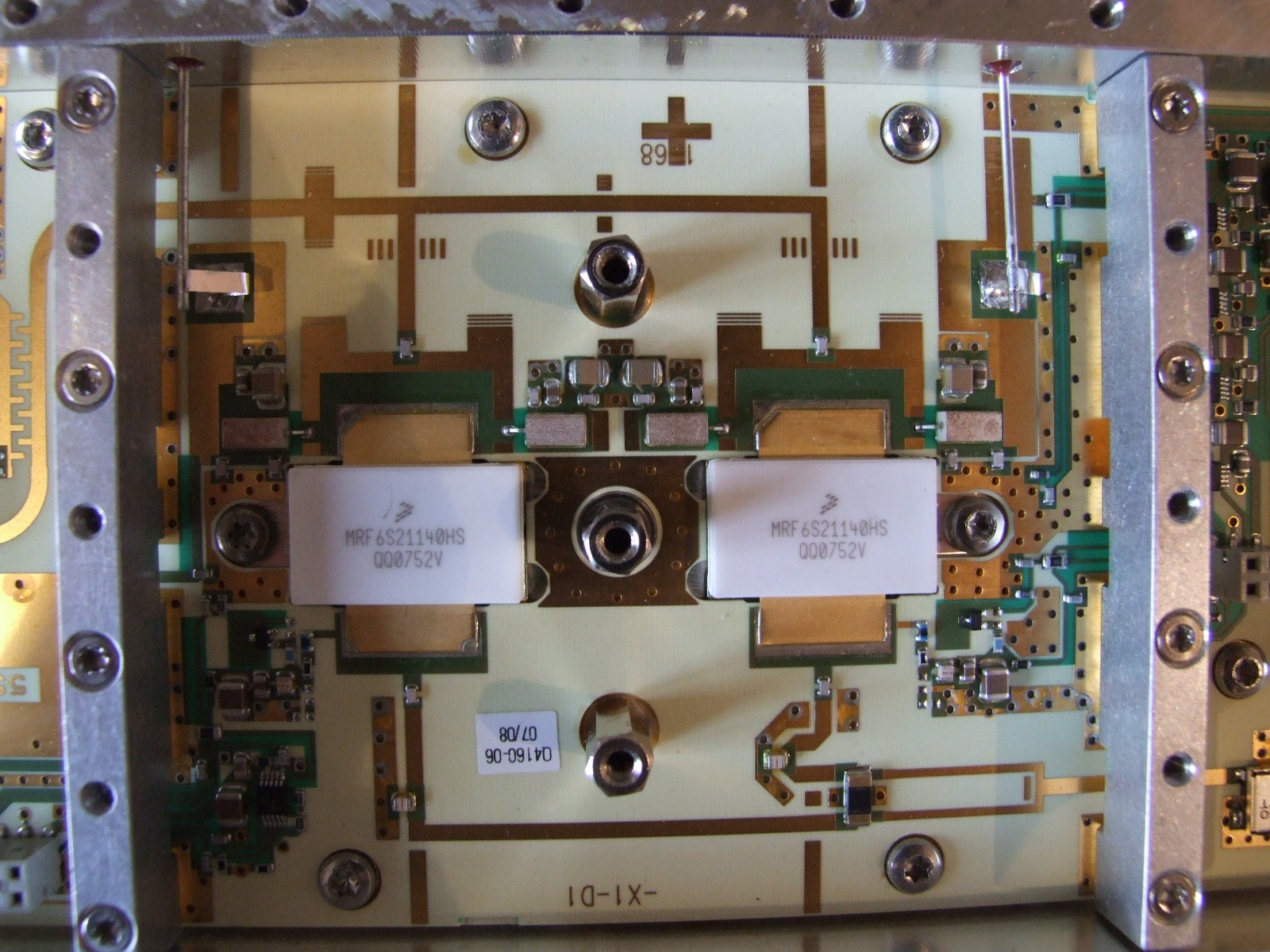

De eindtransistoren :
De 2140MHz isolator (denk ik...)
