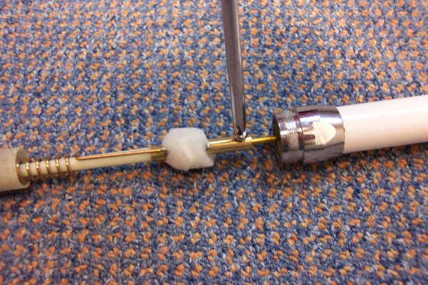

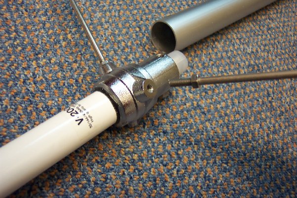

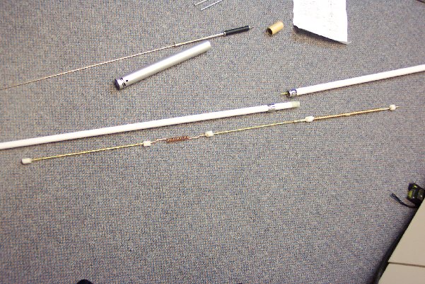

Binnenwerk. Het binnenwerk van het bovenste gedeelte kun je een stukje uitschuiven om de schroefverbinding te bereiken. Op de foto heb ik het hele binnenwerk er even uitgeschoven
In plaats van dit schroefje kun je in het schroefgat ook soldeetin laten vloeien. Dit zou op de lange termijn gekraak kunnen voorkomen

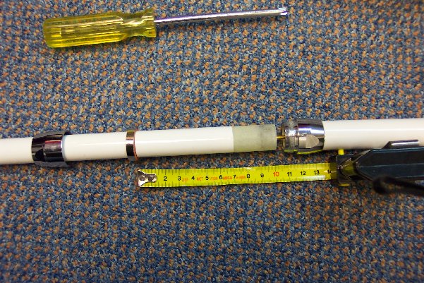

Meet ongeveer 10cm voor de ring met rubber en schuif het bovenste gedeelte in het onderste gedeelte

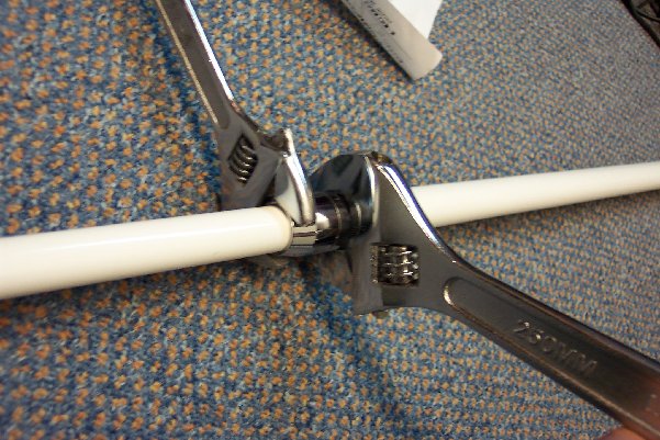

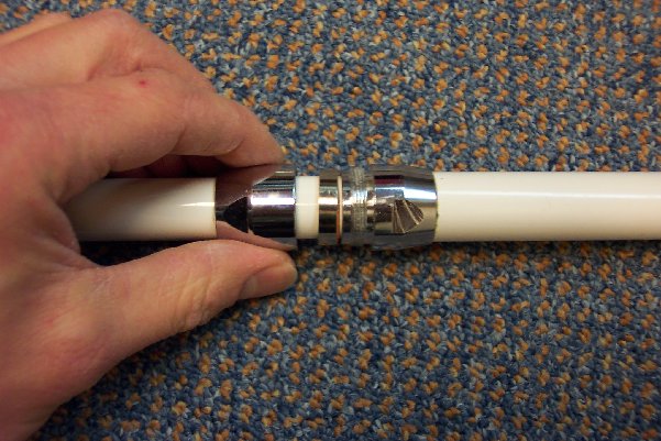

Schuif de mantel om de ring
En draai beide delen goed aan
Draai de radialen erin en draai daarna het moertje aan om de radiaal te fixeren

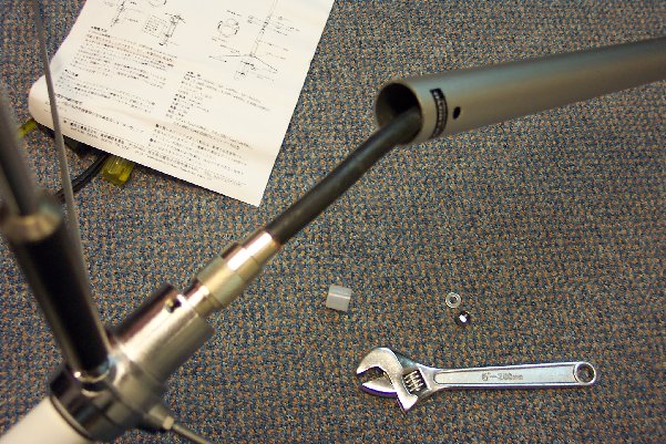

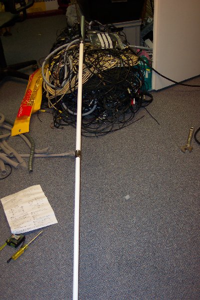

Kabel door buis, plug bevestigen, buis schuiven over onderkant antenne en boutje bevestigen. Vergeet de mastklemmen niet alvast om deze onderbuis te doen voor je de kabel erdoor heen voert
Voila. Die bult kabels heeft er niets mee te maken hoor, hi

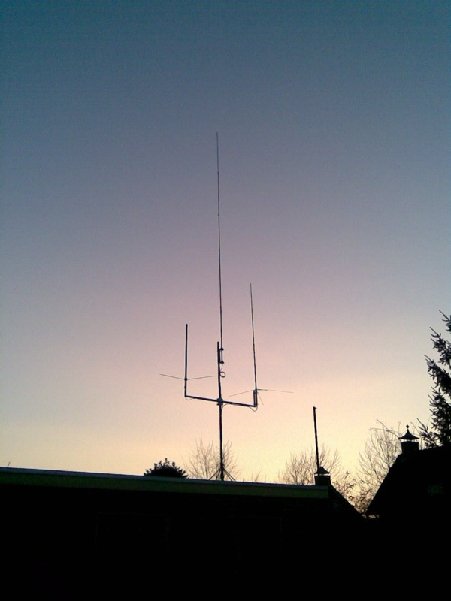

Ik heb er ook een op het dak van de garage staan. Erg fijne antenne is het in ieder geval!
helaas is de hoogte bij mij niet echt om over naar huis te schrijven (basishoogte op 4-5m), maar toch merk je de gain van de antenne goed. Met een slechtere antenne op grotere hoogte ontving ik minder (zenden mag nog niet, aangezien ik nog aan het werk ben voor een licentie).
Foto met sfeer-lucht bijgevoegd. ;) Het is de rechtse antenne.

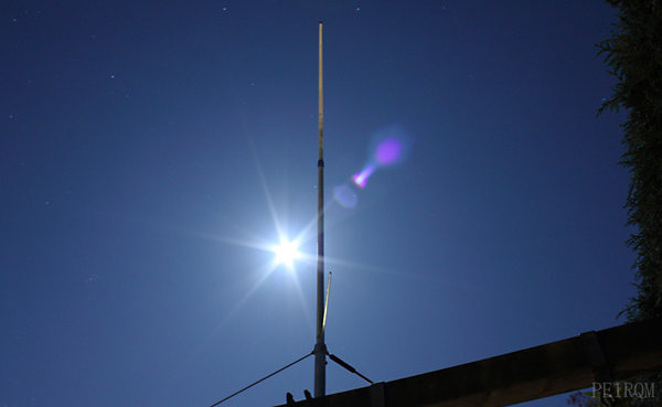

Re: Diamond V-2000
Even een mooie avondfoto van mijn tijdelijke opstelling in de achtertuin op een schommel :)
Dit was bij volle maan vanavond!
