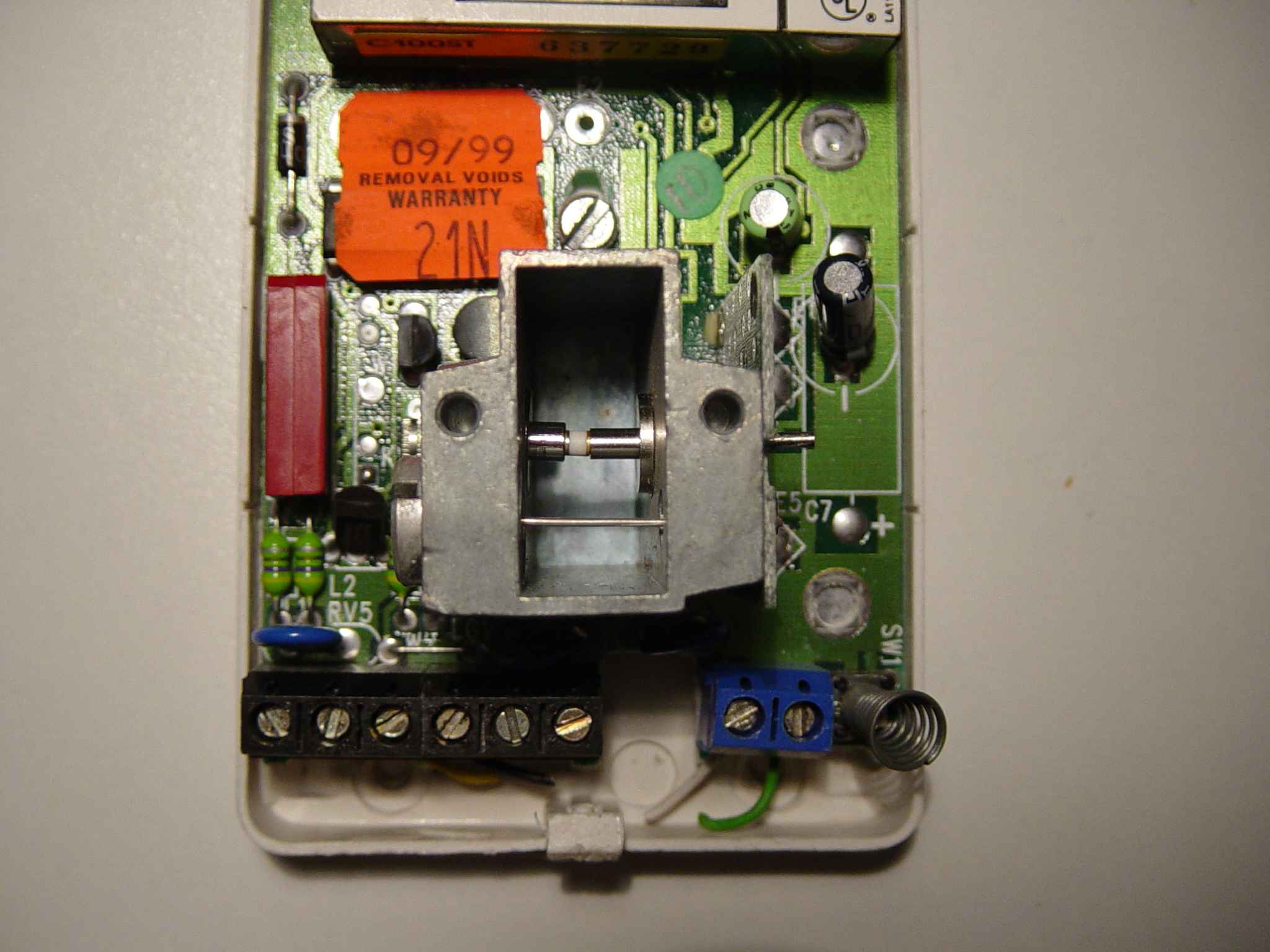

Dit waren gunndiode's uit hele oude alarmsensoren,met detector.

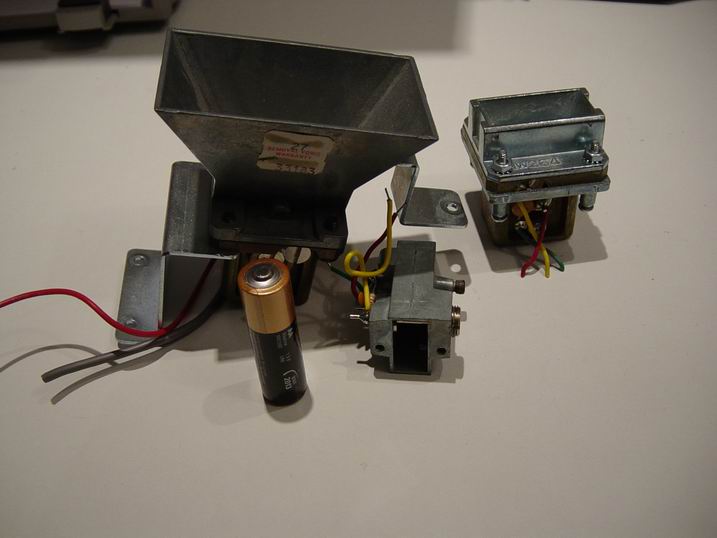

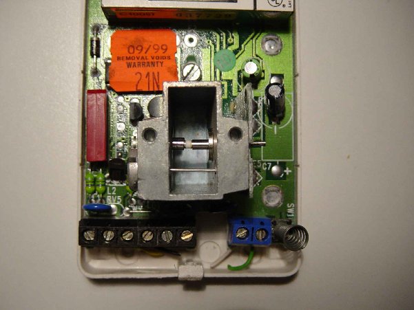

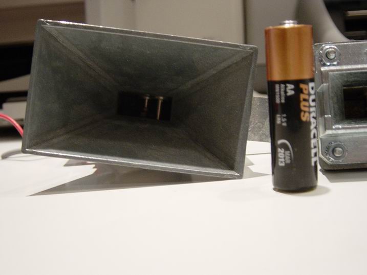

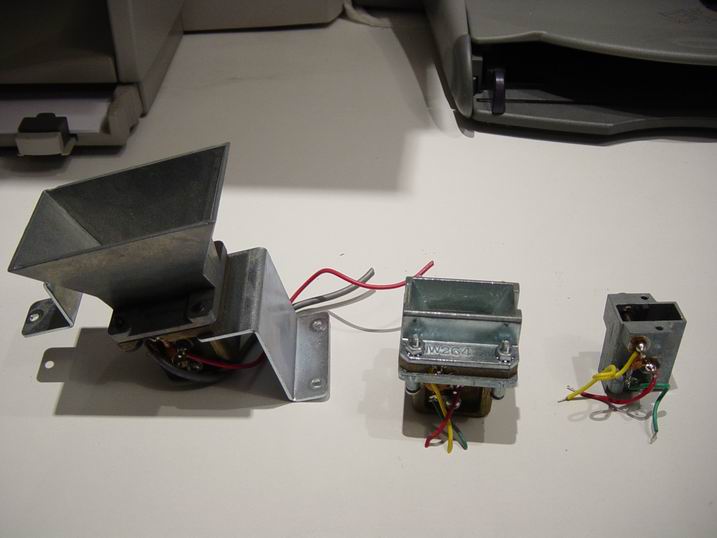

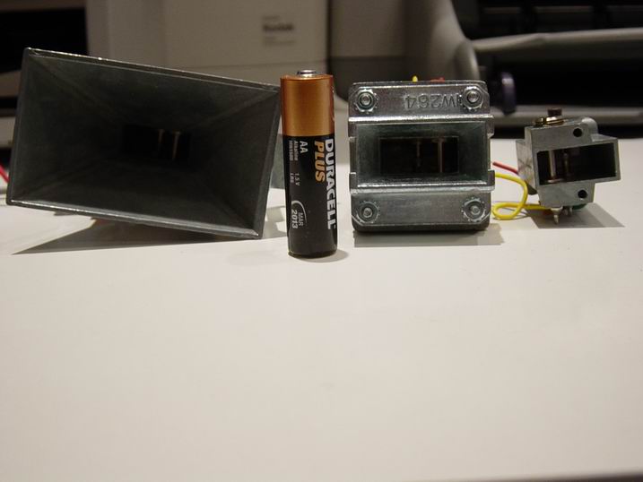

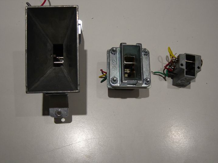

Hier wat foto's van gunndiode's uit oude sensoren.
