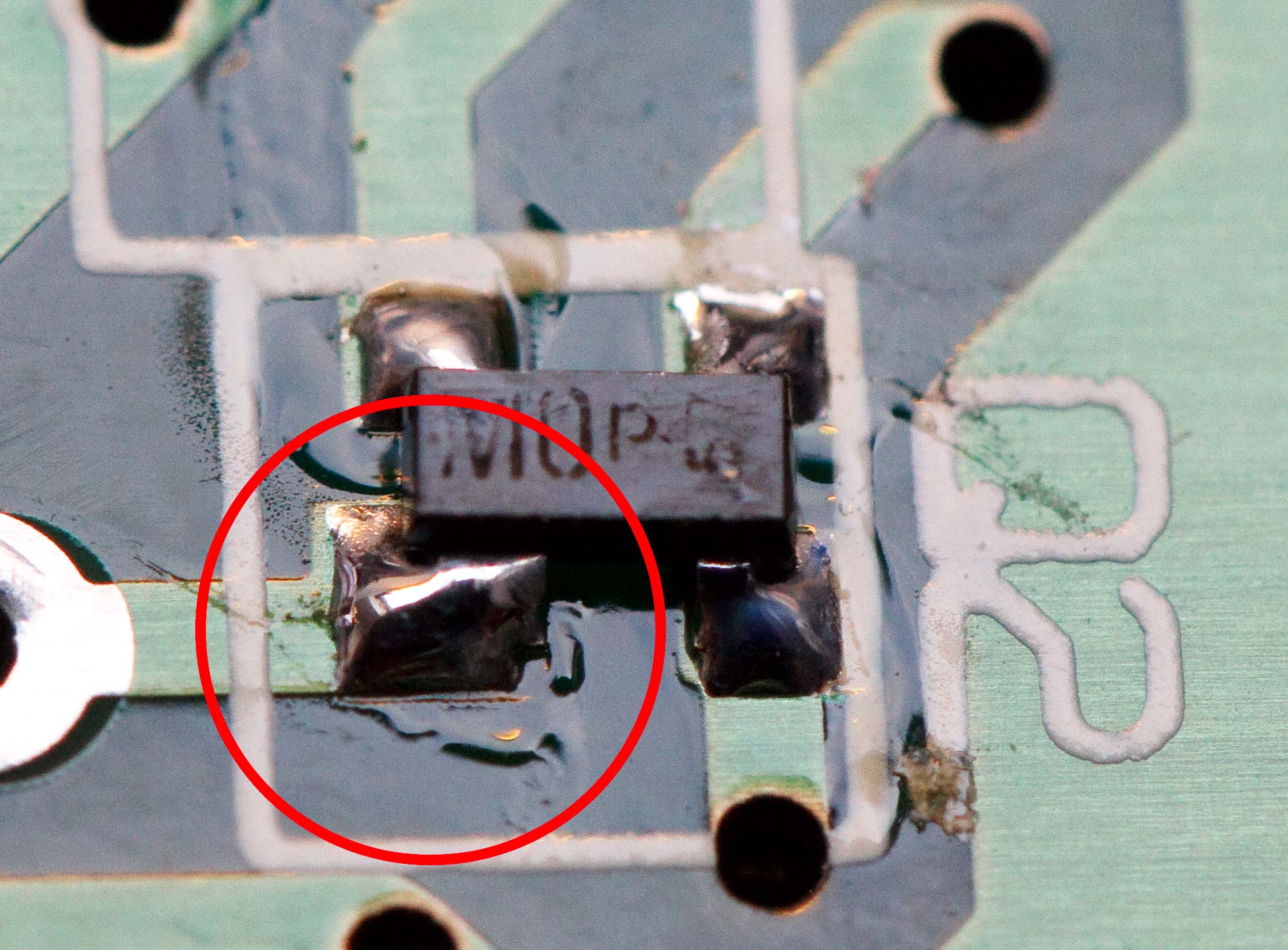

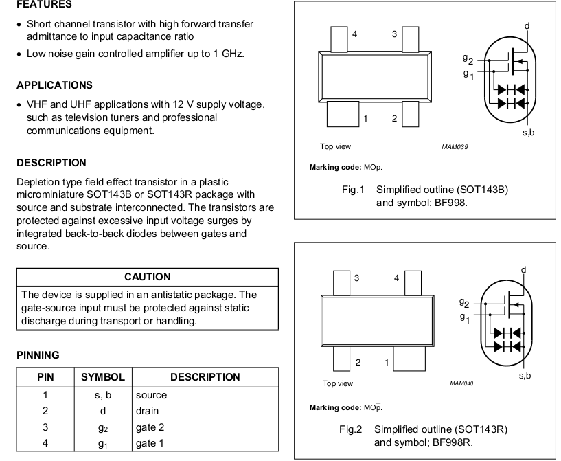

BF-998 footprint
BF-998 heeft één dikker pootje. De print heeft op dat punt ook een dikker eilandje.

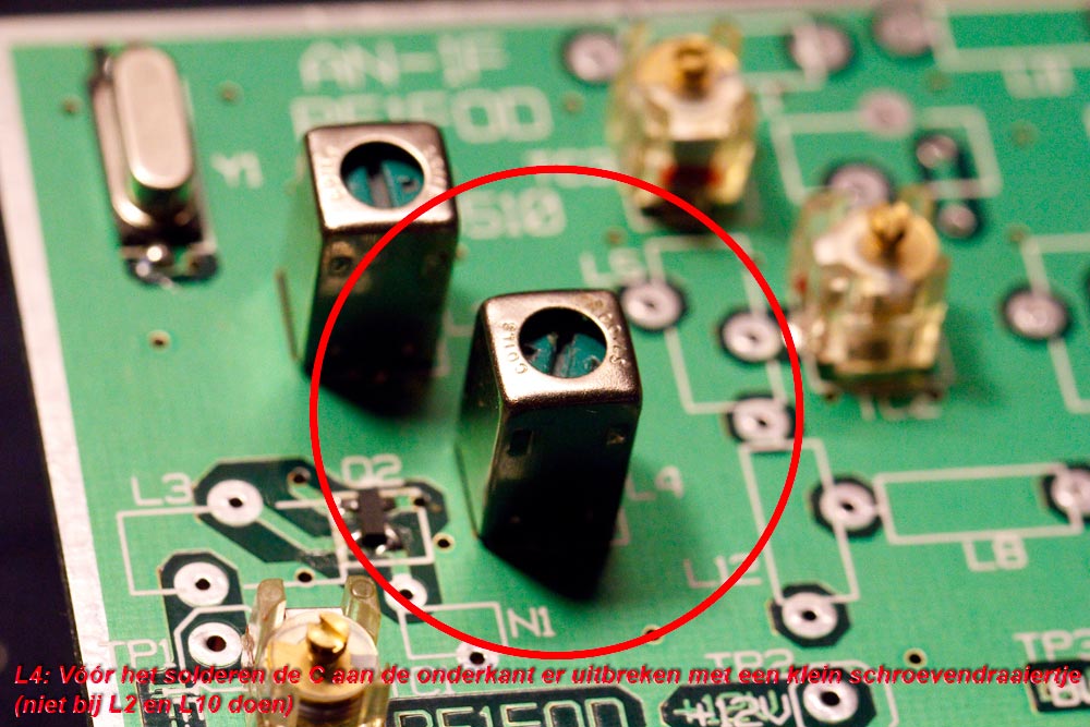

Breek alleen bij L4 het C-tje aan de onderkant er uit.
