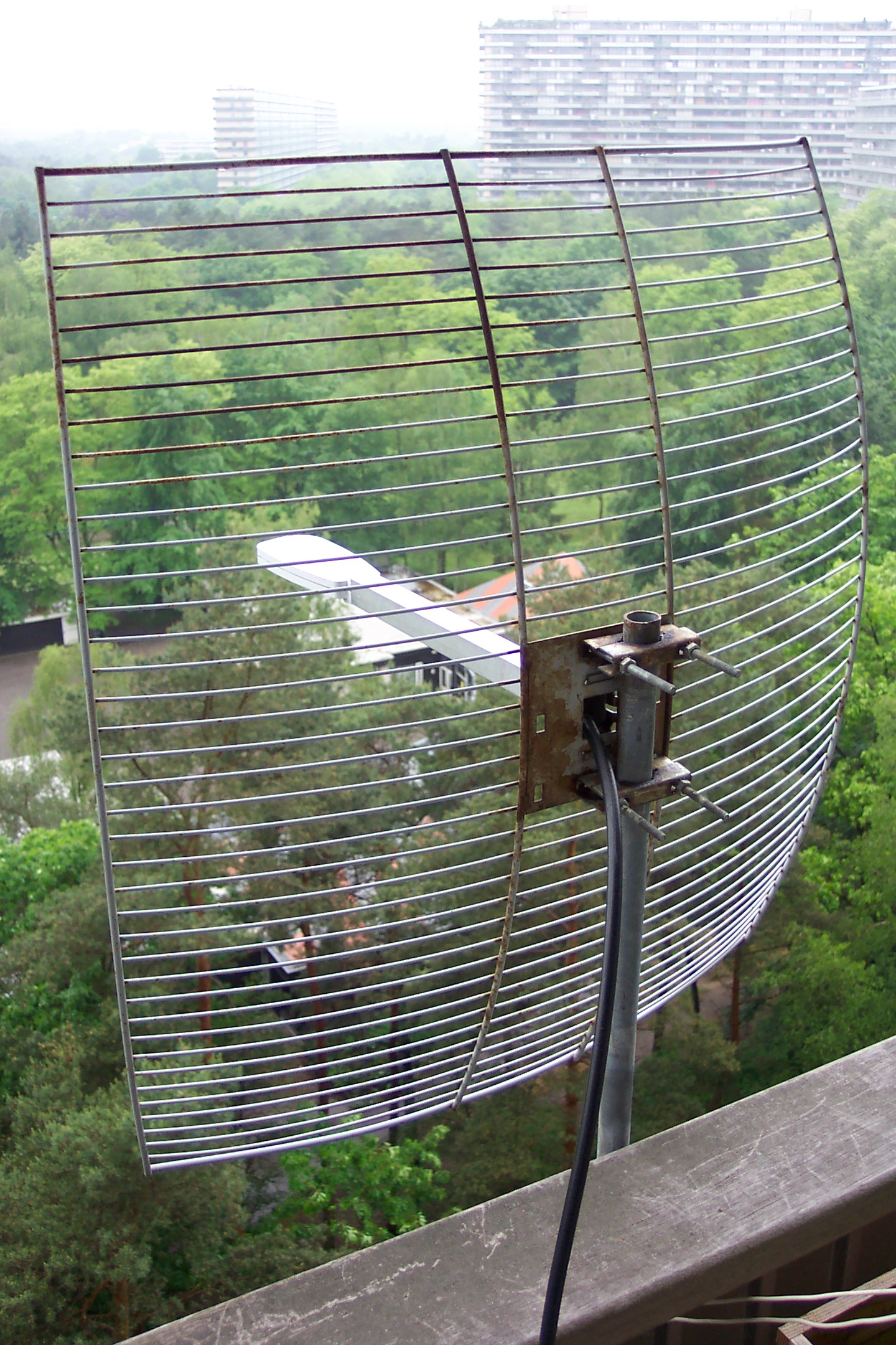

Mijn 13cm yagi was niet meer goed. Zelfs een bi-quad zette nog een beter signaal neer op de paal dan de yagi. Dus kreeg ik een antenne te leen van David PE1MUD. Een 24dBi "parabolic antenna" met een wire grid, volgens mij van Pacific Wireless (niet zeker). Een schotelantenne ("wok"), maar dan lijkt hij meer op een stukje winkelwagen. Eigenlijk zijn deze antennes bedoeld voor WI-FI achtige toepassingen, maar de meesten hebben nog een prima SWR op 13cm (in mijn geval 2330MHz). Dat moet je wel controleren, want soms zijn er verschillende stralers te koop, werkend op verschillende frequentiesegmenten. Je kan hem rustig voeden met 50Watt.
Deze antenne deed het zo goed, dat ik opzoek ging op marktplaats naar een soortgelijke antenne. En daar kwam ik een iets andere antenne tegen, dan die van David. De California Amplifier QLP-24. Ook een Wire-grid type, alleen dan met een andere straler. In plaats van een dipool, heeft deze een "Quasi-log Periodic End Fire Array", oftwel een soort log-per als straler. Voordeel is een wat grotere bandbreedte (met dipjes welliswaar). Maar ook 24dBi, dus ik verwacht dat de prestaties gelijk zijn.
Ik moet hem nog ontdoen van wat roest, even een nieuw spuitlakje erop (Harry PA2HOS adviseerde geen spuitlak met metaaldeeltjes te gebruiken) en dan kan ik hem uitproberen. De resultaten zal ik hier dan wel beschrijven. Ik heb er gelijk twee gekocht, ook nog een nieuwe. Die zit nog netjes in het plastic :smug:

Even getest en heb drie antennes van dit type vergeleken:
  • QLP-24 van California Amplifier - 24dBi
    24dBi CalAmp.jpg (18.09 KiB) 67458 keer bekeken
  • Pacific Wireless - 24dBi (van David PE1MUD)
    24dBi PacWir.jpg (13.11 KiB) 67458 keer bekeken
  • 16dBi antenne van onbekend merk
Beide 24dBi antennes geven hetzelfde resultaat. De versterking komt dus aardig overeen van beide antennes. Met minimaal vermogen (<10mW) had ik met beide antennes een B3-B4 over PI6ATV.
De 16dBi antenne had met heel nauwkeurig uitrichten net een B2, maar kwam ook nog over PI6ATV. Het verschil van 8dBi klopt naar mijn gevoel wel met de andere antennes. Desalniettemin werkt ook deze kleine antenne erg goed.
