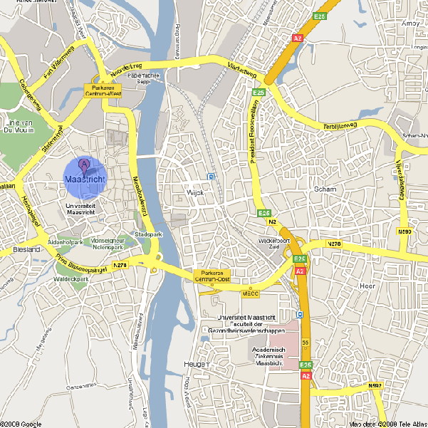

Hoi, geachte Lezer. Ik heb een vraag m.b.t kaarten en het aprs gebeuren. Ik heb eens een testje gedaan en ben een kaart gaan inscannen. Vervolgens heb ik dan in de info file de linksboven en rechtsonder coordinaten geplaatst. Dit gaat vrij goed, tot ca 25 meter nauwkeurig. Is er iemand die misschien weet hoe ik deze coordinaten exact kan 'verkrijgen' ? Of zelfs zo'n kaart gewoon Googelen ?
Met dank voor antwoord,

Wat ik in het verleden weleens heb gedaan om kaarten nauwkeuriger te krijgen, is zelf punten gaan inmeten met mijn GPS ontvanger. Nog een afwijking van ongeveer 15 meter, maar in de praktijk is dat minder. Je moet dan een goed referentiepunt nemen, wat best wel moeilijk is, omdat je de hoek van de kaart wilt weten. Wel kun je een herkenbaar punt inmeten op een andere plek vlakbij de hoek en de X-Y offset bepalen. Die doorrekenen in je huidige hoekcoordinaat kan dan soms helpen. Dat herhaal je voor de andere hoek, alhoewel daar de afwijking meestal hetzelfde is (met dezelfde offset). Je kunt dus meestal volstaan met dezelfde X/Y offset voor de andere hoek. De kaarten van Google zijn best wel goed ge-orthorectificeerd, maar slecht ge-geocodeerd.
Ook kun je eens kijken hoeveel een auto gemiddeld naast de weg rijdt en hoeveel meter dat gemiddeld X/Y is. Dan rijden in ieder geval de meeste auto's weer aardig op de weg.
Resume: X/Y verschuiving bepalen aan de hand van een gemiddelde referentie en doorvoeren voor beide hoeken zou redelijk goed moeten werken.
Opmerking: stel je GPS ontvanger wel in op Decimalen voor de laatste twee getallen van het coordinaat (cm).
Vaak staan deze op seconden en lopen de laatste twee getallen maar tot 60. In ons geval dus tot 99.
Er zijn betere referenties te verkrijgen, maar dat is vaak niet gratis, dus is zelf spelen met deze verschuiving meestal het meest voor de hand liggende.

Misschien een voorbeeld van hoe zo'n kaart te halen ? Bijvoorbeeld eentje van Maastricht ?Tjalling PE1RQM schreef:Toen nog niet, ik was één van de weinigen actief in deze mode toen nog...... Maar nu is het inderdaad eenvoudiger om te downloaden.

Wat ik wil is simpelweg een kaartje op een gewenst formaat van maastricht maken op basis van GoogleMap. Ik weet niet of je dan eerst betalend bezoeker moet zijn .. of member of wat dan ook. Ik hoopte dat een van jullie het wist, ik dacht het eruit op te maken vanwege het voorgaande ( pa10403 ).

Inmiddels heb ik enkele kaartjes op 'maat' gemaakt .. zie hier de results. Vandaag was er wat tijd voor over. Het is inderdaad erg eenvoudig om te doen. Omdat ik enkele experimentjes doe met een UI-View32 'New Paradigm' full WIDEn-N digi waren deze kaartjes op dit formaat nogal handig hi
En hier de bijbehorende UIVIEW32 INF files, als je ze samen met de gifjes in MAPS plaatst werkt het.
