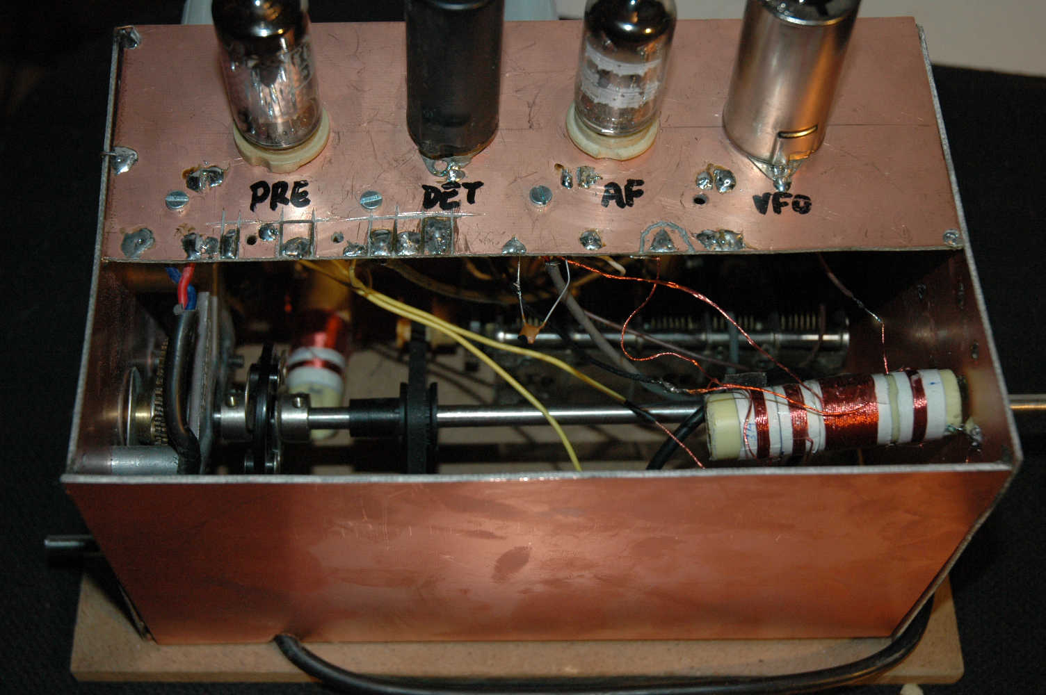

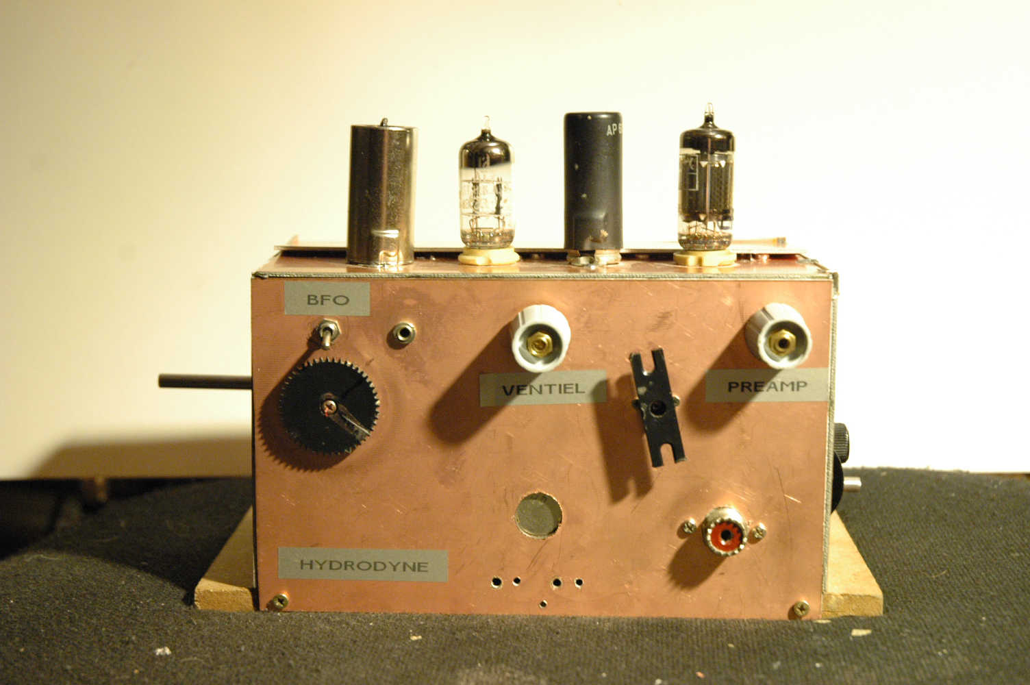

Bij deze de fotos van de Hydrodyne, de afstemknop zit buiten beeld aan de zijkant en is uit een vliegtuig ontvanger.
