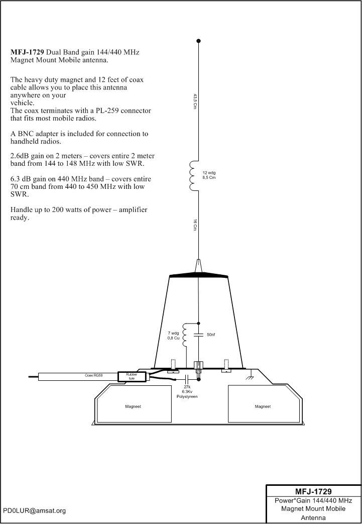

Dit is de antenne schematisch gezien:
Kleefvoet MFJ-1729 modificatie

ik vraag me af wat de functie is van de 50 nF condensator, is dat mogelijk om de 27pF standaardwaarde iets te verlagen, want ze staan volgens het schema gewoon met elkaar in serie. (?)
Groeten
Michel PE7UP
Re: Kleefvoet MFJ-1729 modificatie
Ik heb werkelijk geen idee waarom MFJ dit zo heeft gemaakt.
Dit is hoe ik het in de magneetvoet aantrof toen ik de boel voorzichtig opgemaakt had.
De fabrikant zal hier best een goede reden voor hebben gehad om het zo op te lossen.
