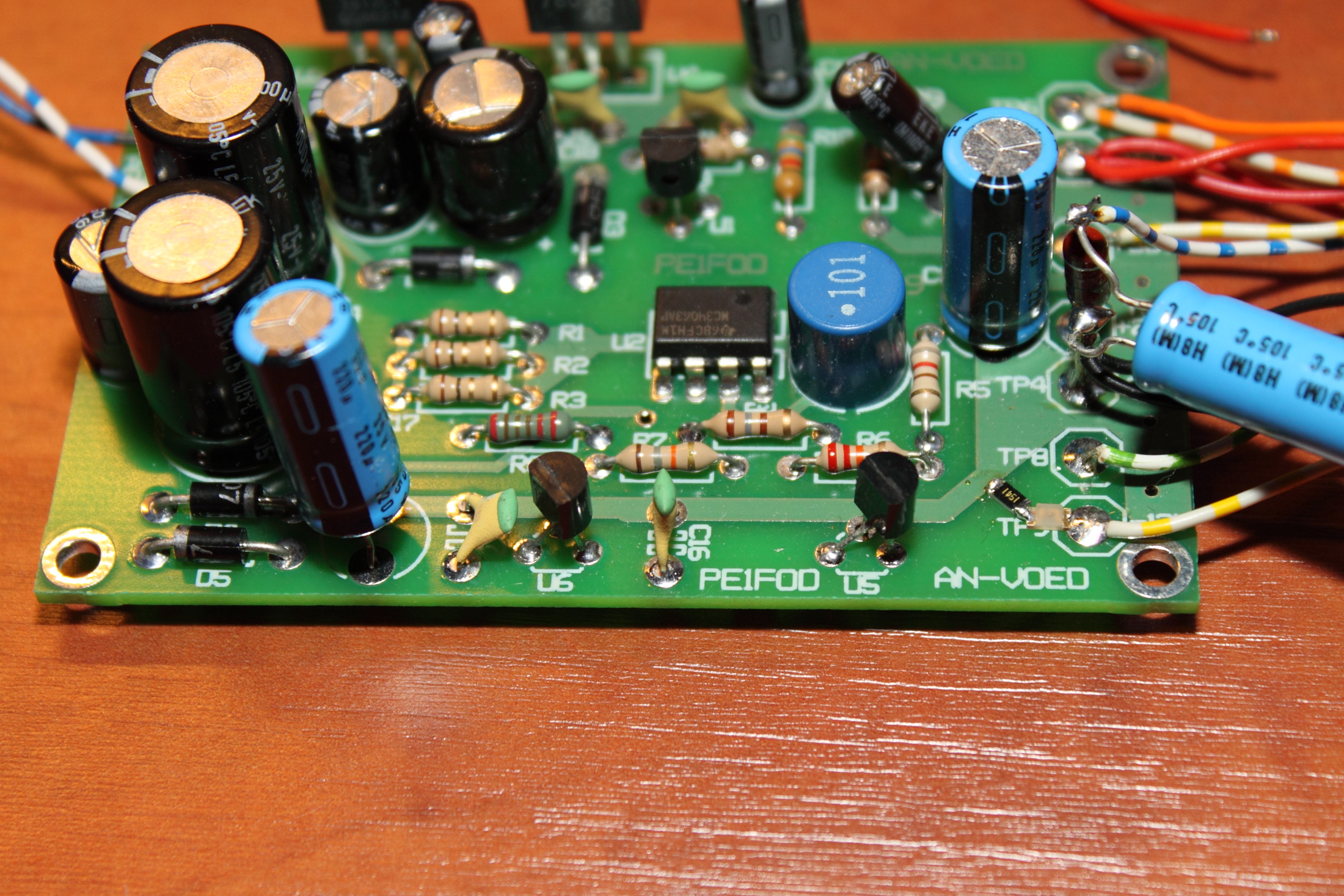

Foto's van de voeding, let op de positie van de spanningsregelaars, zoals afgebeeld in foto 1. Deze staan een beetje gedraaid op de print.

- De kleine spanningsregelaars iets gedraaid plaatsen (zie foto bijlage). De printopdruk doet anders vermoeden, maar dat is fout!

1 - In sommige pakketjes is per ongeluk de (LM)78L12 verpakt, in plaats van de (LM)79L12 (U6). Gebruik deze dus niet en ga op zoek naar de 79L12. soms zitten er zelfs twee 78L12's in... :dizzy: Volgens mij waren we even abuis. Omdat alles al verpakt is en het juiste onderdeel hier niet in huis is, kan ik deze fout niet herstellen. Sommige pakketjes zijn ook al verzonden.
Het is gelukkig geen zeldzaam onderdeel, het is een spanningsregelaar voor -12V.
2 - Ik heb het ook al op het forum vermeld: Plaats U5 en U6 niet volgens de tekening op de PCB! Ze moeten iets gedraaid gemonteerd worden op de print. Zie de foto's die zijn geplaatst in het schema overzicht.

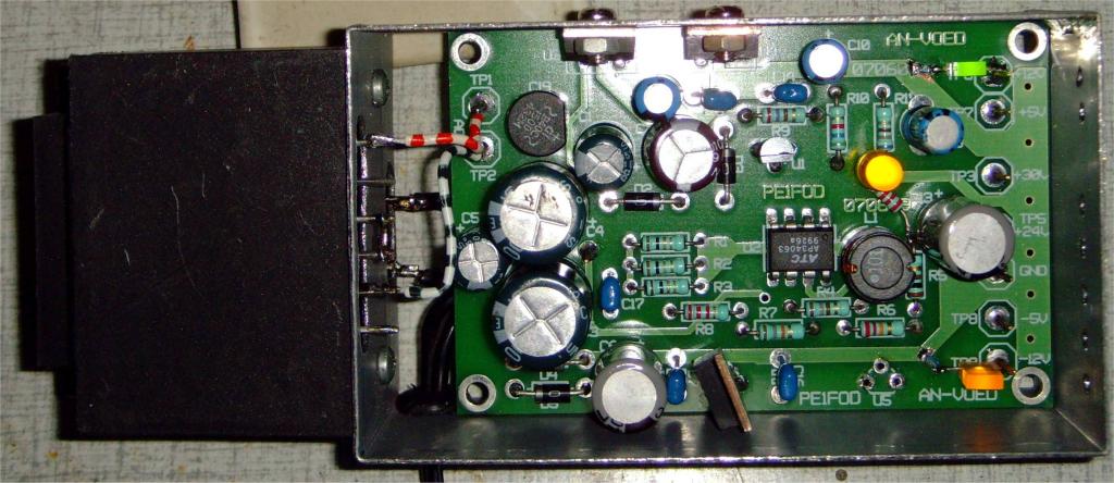

Mijn idee voor een solide en veilige voeding :
Het blikje is gemaakt van een stuk deksel van een PC kast. Dus niet meer schilderen en het oogt mooi.
De onderkant van de print en de 240V net-aansluiting :
In de voeding heb ik een aantal kleine aanpassingen gemaakt :
Het blik dient nu ook direct als koellichaam. Is voorlopig tijdens het testen voldoende.
Ik heb een aantal LED'jes geplaatst die tijdens het testen de 5V, 12V en -12V spanning aangeven.
Er is een zwaardere B40C1500 brugcel geplaatst langs de BOVENKANT zodat er geen warmteprobleem meer is.
De 79L05 is (nog) niet geplaatst. Voor sommige elko's is het wel wat krap, maar het lukt nog net.
De voeding werkte meteen ! :wink:
Update:Bij het samenbouwen bleek dat het helemaal niet zo makkelijk werkt als je de draden langs de bovenkant van de print wil solderen. Je kan er niet goed tussen en zit makkelijk met de soldeerbout tegen de elko's. Daarom heb ik besloten tot een kleine modificatie om de bedrading langs ONDER door te voeren en te solderen. Hiervoor zijn langs onder telkens 2 gaatjes bij geboord. Langs de gaatjes tegen de print kan de massa nu makkelijk gesoldeerd worden zowel aan het blik als aan een aarde-draad. Je ziet hier ook het extra filter met de elko en spoel van 100µH.
Op de volgende foto is te zien dat de AC6V draad aan een midden-aftakking van de trafo gesoldeerd is. Het is de enige draad die langs bovenzijde loopt.
Ik wil nogmaals vermelden dat de 300mA voor de counter hier niet voorzien is, omdat ik met een LCD werk. Het is mogelijk dat je dan anders een iets zwaardere trafo moet gebruiken.
:wink: on1bes

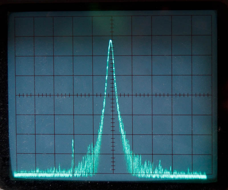

Toch vond ik dat nog niet genoeg en heb nog een dergelijk filter geplaatst, nu direct aan de 24V ingang van de tuner. De waarden komen niet zo kritisch. Maar het bovenstaande voorbeeld is veel te matig. Ik heb nu een 100uH spoel en een 470uF elko geplaatst. Gebruik voor de Elko een low-ESR type (in elk geval een 105 graden exemplaar)
Het verschil was te zien in het beeld.
Voordat het extra filter was geplaatst. Let op de spikes links en rechts op de helling van de draaggolf.

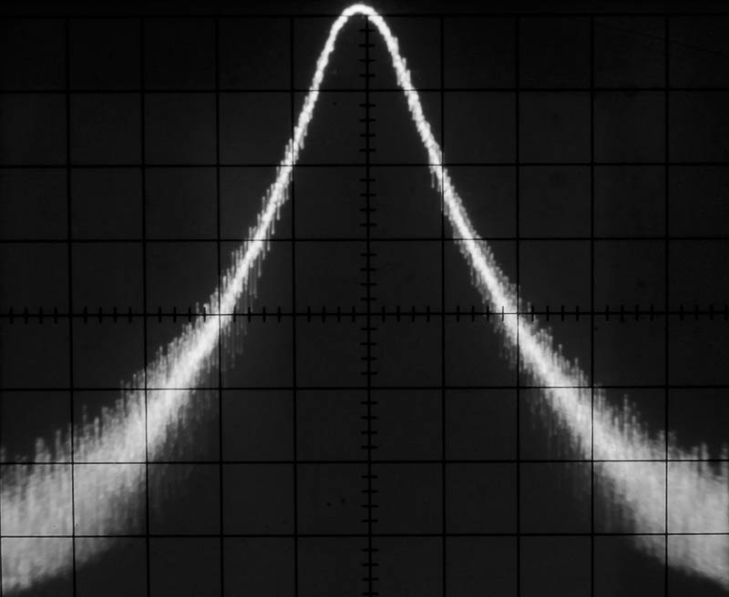

Hier zie je nu meer een normale ruis.
