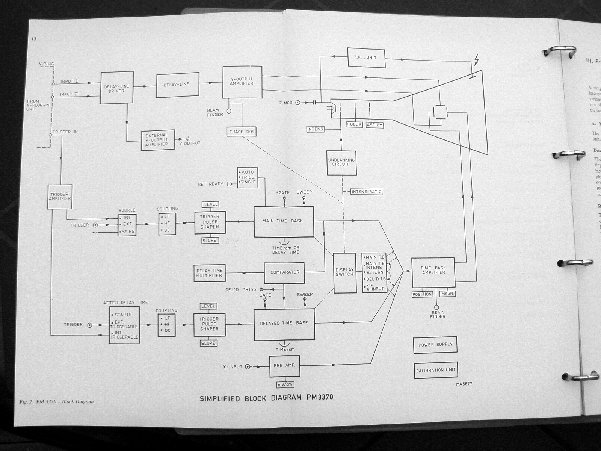

Hierbij het principe schema en een beschrijving waar een stuk over de EHT in staat.
De voeding is blijkbaar 40KHz. Het voelt niet alsof ik vorderingen maak.

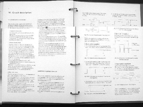

Dit is hoofdstuk 6 mbt de EHT.

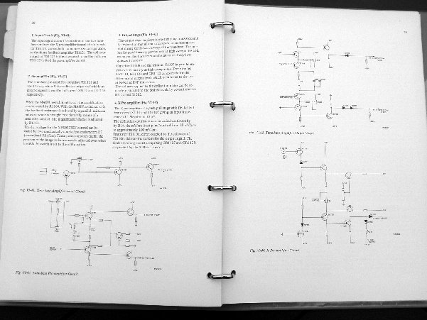

ik denk dat de x-versterker gedeeltelijk defect is (te klein beeld en niet verplaatsbaar).

Hoi Rene,
Er wordt nergens in hoofdstuk 6 iets geschreven over die torren of trafo. Alleen dat stukje in het begin wat ik hiervoor heb geplaatst. Hierbij wat uitleg over de X-amp.

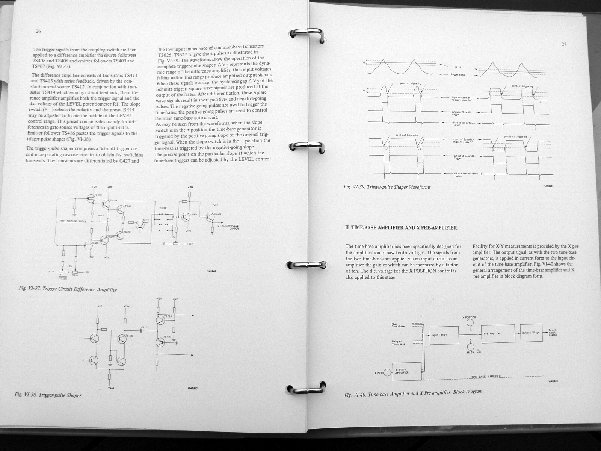

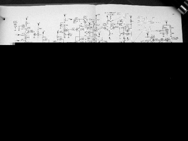

Ik heb het hele manual nu uitgeprint (op operating na). Als je de triggering deel hier weg laat valt zo'n scoop wel mee. In een paar oude boeken staan beschrijvingen om zelf een scoop te maken en ook zo'n oude scoop is redelijk overzichtelijk. Tot voor kort wist ik niet eens wat triggering was en had het nooit gebruikt (nu wel regelmatig) blijkt driekwart van je scoop-inhoud daarmee verband te hebben

triggering is erg belangrijk voor een scoop en wordt ook erg onderschat. Er zijn scoops geweest die beroemd of berucht waren wat hun triggering betreft. Denk maar eens na hoe je twee sinussen met verschillende frekwenties stabiel op een scoop kunt laten zien. Niet eke scoop kan dit.
Ben benieuwd wat de metingen in de x-versterker gaan opleveren.
