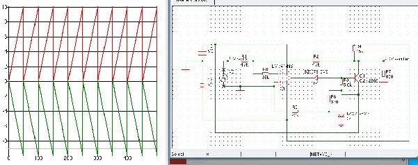

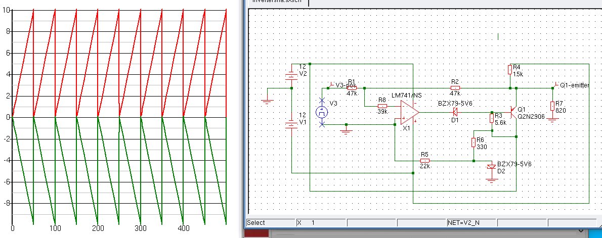

wedden dat ik ze kan laten gloeien :sneaky2:
Edit: in simetrix doet ie het al :-)

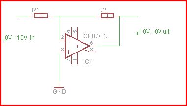

Helaas. Het werkt niet maar dat komt denk ik door mijn belabberde opamp kennis. Ik heb de 741 gewoon ipv de originele gezet. (wel de pinnetjes goed natuurlijk) Dus met originele potmeters enz. Het signaal op de ingang is wel aanwezig maar dat is maar heel klein. Het inverteeert ook wel en is daarna nog zo klein. Die tor heb ik ook vervangen maar dat maakte niets uit, die zou het weer 10-0V moeten maken. Nu schijnen er ook opa/ota opamps te zijn die stroomversterkend werken.
De zaagtand is 0 tot 10V maar na die 39K weerstand blijft daar een klein beetje van over. Dat klopt denk ik wel want dat signaal gaat via wat weerstanden naar massa. Daarom denk ik aan een stroomversterker. Heb ik dat goed.
Ik kan misschien de 0-10 volt los koppelen zodat de spanning op de ingang 0-10V blijft en dan de uitgang geinverteeerd direct naar de uitgang (dus voorbij de tor na de opamp) of via de tor maar dan gebruikt als buffer en niet als versterker. Maar ze zullen niet voor niets die combinatie opamp/tor hebben gemaakt (of ze hadden geen spanningsversterkende opamps toen)
Re: Het grote wobbel/networkanalyzer topic
R1=39k
R2=33k+10k potmeter
Eventuele offset (R11 in origineel schema) nu pen 1 en 5 van de LM741 of OP07.
Probeer dit en vergeet even o.a. de tor.
Als dit werkt kan de tor etc., indien nodig, weer toegevoegd worden.
