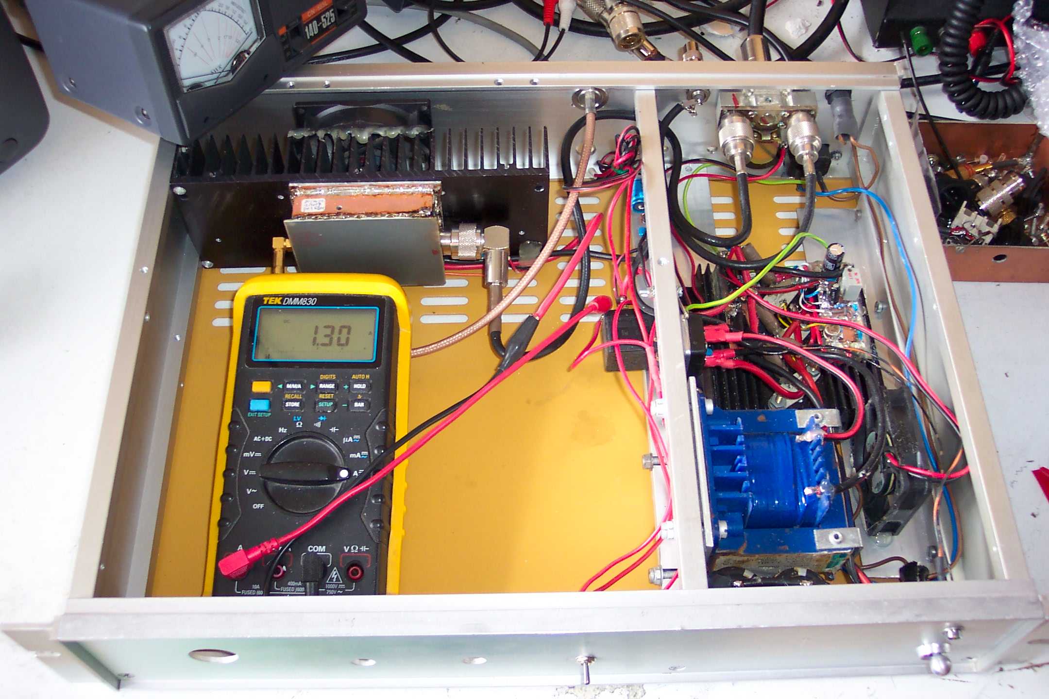

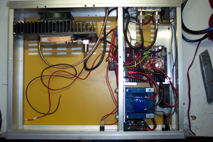

De voeding is nu af, al moet ik nog weleens naar de koeling kijken. Hij wordt vrij warm, maar ook weer niet "te". Maar misschien dat het met hete zomerdagen niet goed gaat.
Hele kast in concept

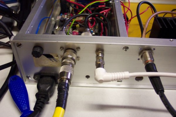

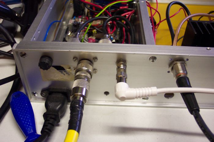

Antenne aansluitingen

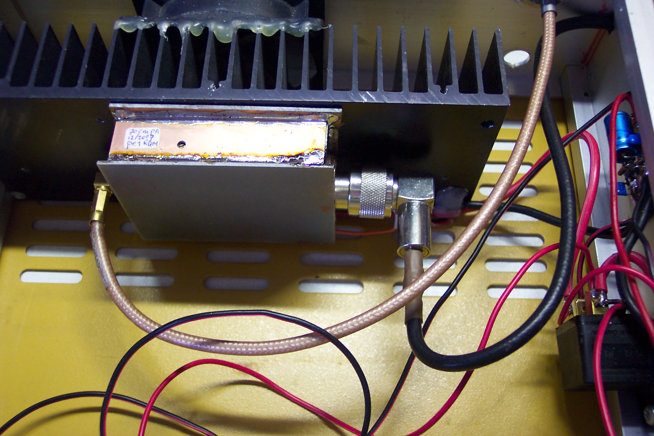

Eindtrap ingebouwd
Eindtrap ingebouwd

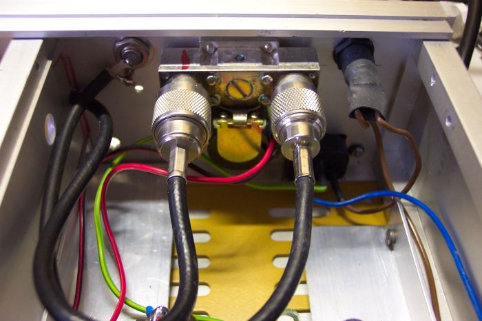

Ik ben al een tijdje bezig de voeding, een coaxrelais, de eindtrap en een relaisvertraging in te bouwen in een 19 inch kast die ik nog had staan. Dus dat was even druk boren, zagen, veilen, etc.
Coaxrelais ingebouwd

Ziet er goed uit Tjalling! Iets wat ik er zelf op/bij zou maken is een *analoge* Ampere meter! Dus een draaispoelmeter.
Ik was al wezen kijken in de junkbox naar een amperemeter, maar kon niet een geschikt model vinden. Misschien ga ik er wel een hele laagohmige weerstand in zetten en die kleine spanningsval gebruiken om een voltmeter/VU meter aan te sturen....
Moet ik nog even over nadenken :)
Misschien kan je een voedingsdraad als shunt gebruiken, daarover de spanning meten met een gevoelige (uA) meter.

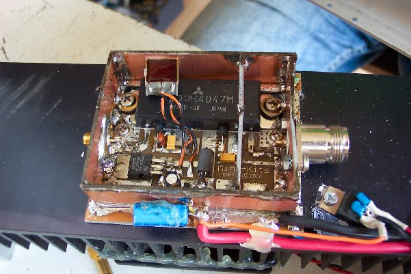

Mijn powermodule was defect geraakt, omdat één draadje van de eerste FET los was geraakt. Dat kwam, omdat dat module krom was (fabrikagefout) en ik hem vlakgeschuurd had met heel fijn schuurpapier. Toen was koperpoeder in het module gekomen en bij het schoonmaken binnenin het module raakte de silliconendruppel bovenop de FET beschadigd. Bovendien zat daar ook koperpoeder in opgelost (zacht silliconen!), dus dat moest er ook uit. De FET kwam daardoor bloot te liggen en dat heeft toch maanden gewerkt. Maar door het regelmatig opwarmen en afkoelen is uiteindelijk het draadje geknapt van het printje naar de FET. Dit is nog dunner dan een haar en solderen lukt niet op dat keramiek.
Maar goed, nu een nieuwe module geplaatst (dank aan Michel PA7ML voor de bestelling) en hij werkt goed! Gelukkig was deze recht!
Weer even afgeregeld en ook deze doet 10Wsync vermogen als je het signaal schoon afregelt. O ja, er is best 20W of meer uit te halen, maar die 10W extra zit dan wel in rommel wat je liever niet uit zou willen zenden. Bij dit module is de bias 1,10A en bij alleen sync is de opgenomen stroom 3,6A bij 10W uitgangsvermogen.
BIAS meten. Hier stond hij nog iets te hoog (verschilt iets per module)
Daar zit het nieuwe module dan
