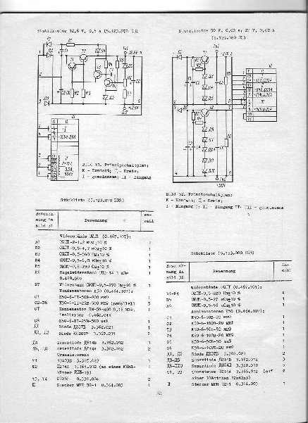

De 50V voeding bleek te ontbreken. Ik had de voeding al in het begin gemeten en er was toen 50V maar ja, hij deed het toen nog steeds een paar minuten wel voor hij er mee stopte en dat was de eerste print en dus de eerste spanning.
Echter het was dus achteraf de voeding die bij opwarmen er mee kapte. Ik heb de tor er uit gesoldeerd en getest en die is hartstikke dood. Nu moet ik een oplossing zien te vinden want het is een pnp in to66 achtige behuizing die precies in een koellichaam past. Er is wel plaats genoeg in de kast om een losse 50V voeding te maken of omgewoon met wat draadjes een ander koelblok met tor ernaast te hangen. Ik heb alleen geen nieuwe pnp torren liggen. Blijken allemaal npn's te zijn. Ik heb een hele berg van die dingen , hoog vermogen schakeltorren voor in voedingen maar allemaal npn. Dat wordt dus op zolder tussen de oude printplaten zoeken want daar liggen nog een paar printplaten van 200V voedingen . Zitten veel powertorren en regelaars op.
Het orginele ontwerp werkt met een rijtje zeners aan de basis, een tor, paar weerstanden en drie elco's. Kan ik niet beter iets anders maken wat stabieler is. ipv die zeners bv een npn powertor waarvan de basis instelling wordt geregeld door een LM317 ofzo. Ik heb eigenlijk geen idee bij 50V. Dat valt buiten het normale regelaar bereik. Hij hoeft maar 20mA te leveren en de tolerantie mag 8V zijn. Ik heb nog wel hele dikke 60V zeners liggen :sneaky2:

weer een voedingsprobleem. :wink:
natuurlijk kun je een andere voeding maken maar let wel op de polariteit.
Zie bijv. C2 en C4.
De korte termijnstabiliteit van dat 50V ontwerp is wel voldoende.
Eventueel een externe PNP gebruiken.
